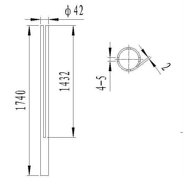

[已解决] 这个该怎么加工啊!这么大的距离!
发表于 2008-2-20 14:42:07 | 显示全部楼层 |阅读模式 来自: 中国浙江宁波
, f4 J3 w2 u$ ~7 Y
* l, }/ k1 W1 A7 F; E如题!
发表于 2008-2-20 14:52:05 | 显示全部楼层 来自: 中国江苏南京
线切割加工
 楼主| 发表于 2008-2-20 15:46:12 | 显示全部楼层 来自: 中国浙江宁波
晕!这么长啊!那要多大的线切割机啊!还这么慢
# h# O* t3 b% ^6 }有没有什么机器可以切割的啊?老大们指教指教啊! : G3 y9 m4 v, i' p( s
最好是浙江的!介绍些可以做的厂家也可以!
发表于 2008-2-20 22:37:34 | 显示全部楼层 来自: 中国山东威海
可以用盘型铣刀铣呀,将管横放,专门铣槽
发表于 2008-2-21 00:31:42 | 显示全部楼层 来自: 中国湖北武汉
中间穿芯,盘型铣刀铣。
发表于 2008-2-21 08:15:36 | 显示全部楼层 来自: 中国安徽合肥
此件无论是切割或是铣削加工,下料时需放长一点,铣切割时不要将上端面割破,这样才能保证加工尺寸和切割正常,待四槽加工完毕后再切割至总长。
发表于 2008-2-21 09:50:50 | 显示全部楼层 来自: 中国山西太原
先划线,中心线及槽宽。在铣床上用锯片铣刀铣上下槽,上面铣至标注长度后,因下面还没到标注的长度,翻180°将另面铣到规定长度。另外两槽用同样方法铣出。槽内端若必须直角,手工用小方锉锉一下就行了。
发表于 2008-2-22 21:39:43 | 显示全部楼层 来自: 中国山西长治
先铣成槽,最后清角,清角可用线切割或手工用锉刀
发表于 2008-2-22 22:13:16 | 显示全部楼层 来自: 中国福建厦门
有没有别的什么技术要求,用铣刀铣也可以,但是用线切割可能比较好,也比较贵就是!

发表于 2008-2-23 13:50:26 | 显示全部楼层 来自: 中国江苏常州
这样的零件应该要求不是很高,用线切割和铣都可以
发表于 2008-2-23 14:46:26 | 显示全部楼层 来自: 中国福建泉州

发表于 2008-2-23 21:30:20 | 显示全部楼层 来自: 中国黑龙江佳木斯
龙门铣床加工,上端先不加工,由上至下分成两段,用片铣刀一次加工成相对的两部分,最后把上下两段及上端铣通.1 P, ]6 \$ J4 W3 l) }
上线割是扯蛋.

发表于 2008-2-24 13:47:07 | 显示全部楼层 来自: 中国江苏扬州
原帖由 gaoyns 于 2008-2-21 09:50 发表 http://www.3dportal.cn/discuz/images/common/back.gif
4 y2 _( n: ~# N* X2 }先划线,中心线及槽宽。在铣床上用锯片铣刀铣上下槽,上面铣至标注长度后,因下面还没到标注的长度,翻180°将另面铣到规定长度。另外两槽用同样方法铣出。槽内端若必须直角,手工用小方锉锉一下就行了。
. P. o5 Y. a! l+ r! O
3 e3 h- u- t6 {% l+ x2 f5 D( M卧铣加分度头盘铣刀加工.上部留一段,不铣通,直角槽手工用小方锉锉一下就行了.铣床行程不够,可移动工件(一端V块定位).) K- ]/ m8 C5 K8 n+ ^, u. h
最好两件一起加工,最后在中间割开就行了. k+ g# J' |* H- f+ u$ ]' H
4 X: v: e. I" O! j  i% Y# x[ 本帖最后由 hhdd2006 于 2008-2-24 13:59 编辑 ]

发表于 2008-2-25 16:19:56 | 显示全部楼层 来自: 中国浙江杭州
请楼主以后把用处说明下,怎么加工要看用在什么地方了
" c8 S  Y; x5 B6 V$ S单件推荐线切割和铣,通用加工手段% J, l) r0 M7 a7 B
批量开模具上剪板机冲和激光切割,看成本怎么琢磨着冲起来划算。" h, c1 g. m$ t6 M4 z+ n. Z" i
单件生产开个模具会被老板批死;0 U  `1 N0 Q2 v5 b  D% }; s
批量生产1.4M的长度,用铣的不累死,用线切割得饿死。
