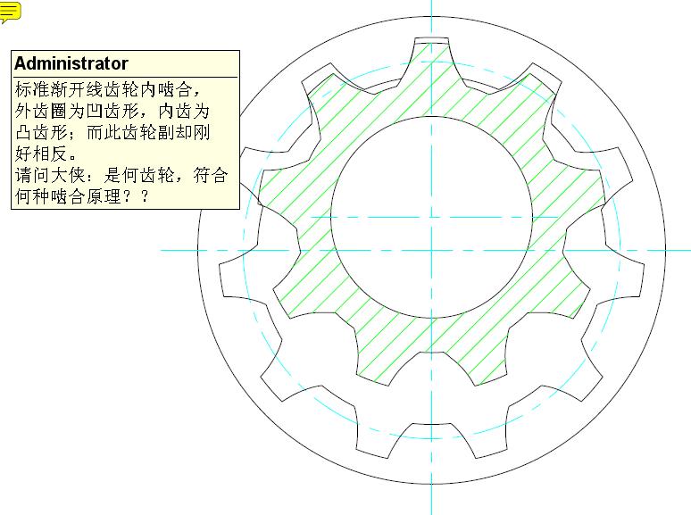

最近,看到力士乐A4VG泵的后端辅助齿轮泵,觉得它的齿形很奇怪;* E" D% s$ Y: g7 q; a# Y+ o5 _
不知哪位高手知道其底细,其齿形刚好同常用的内啮合齿形相反。' I( Z7 ~) I* ~8 G7 ^: K
齿轮啮合.JPG :L :L :L :L :L

你确信是渐开线齿廓?
' G: E- _! S; n8 p# o- k你看到的会不会是摆线齿轮泵啊?

如何说明它是摆线齿轮泵!
1 ]) M  C4 m) g' X我不能肯定是渐开线齿廓??1 |$ c( H  ~# N: Y1 c- F. d
我画的图形和实物一抹一样!,要是摆线齿轮,其齿形过渡应该很光滑才对!!

拿到三坐标上测绘以下不就知道了.

三坐标上测绘,只能得到曲线上的几个点,无法计算啮合副

这是单圆弧齿,在所有齿形中唯有单圆弧齿采用阴阳齿相啮合方式.

单圆弧齿,大侠:真是这样??我从没听说过,你有这方面的资料吗??
, d; C8 ^" m1 V4 S+ o# Z我很急用!! 拜求!!

回复 7# 的帖子
圆弧齿轮(含双圆弧齿轮)(邵佳辉)/ i/ T; Z# v8 P( e
http://www.3dportal.cn/discuz/viewthread.php?tid=208544
" a; ^! E+ E+ C8 E- y5 X7 T8 F" H圆弧齿轮啮合原理—超星版
8 l: b; k( u1 \  S  j, F0 Jhttp://www.3dportal.cn/discuz/viewthread.php?tid=170167$ b6 N6 u/ L  `: ]) U; ]5 h) H4 J
圆弧齿圆柱齿轮传动6 m+ e& x& l6 D6 U+ W, y
http://www.3dportal.cn/discuz/viewthread.php?tid=107893

我也见过这个泵,它是一个内啮合的齿轮泵,书上介绍的内啮合齿轮泵只有渐开线和摆线两种齿形,但是看这个齿轮泵两种都不是,看齿形象是圆弧齿,请教下各位,现在力士乐的内啮合齿轮泵是不是都采用圆弧齿形呢?我看手册上说圆弧齿要做成有螺旋角的斜齿轮,可这个是直齿轮,不知道是不是圆弧齿一定要做成斜齿轮吗?
发表于 2010-7-7 16:20:51 | 显示全部楼层 来自: 中国重庆
我碰到的那个齿轮泵是中间有个月牙隔板的那种,大小齿轮分别是13齿和11齿
发表于 2010-7-19 15:53:22 | 显示全部楼层 来自: 中国重庆
大家有谁知道上面的齿形是什么吗?谢谢了
