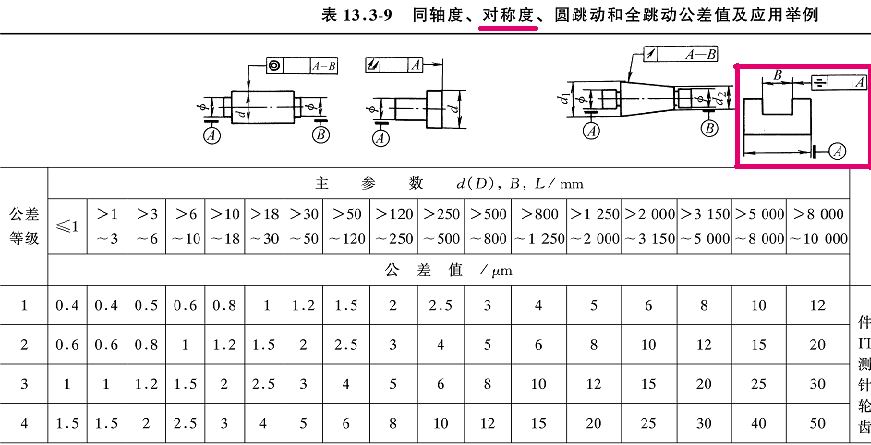

请教一下: 对于什么尺寸使用对称公差标注 公差数值的大小怎么选取 谢谢

发表于 2008-2-20 16:28:49 | 显示全部楼层 来自: 中国山西太原
楼主说的是位置公差的对称度吧,1--10000mm的对称度共分4个精度等级,公差值如下表:
* r" c4 A  I5 p, T  k- }4 R1 I. i- k) Q; C( T/ j0 S
不知楼主是不是要对称度公差,若不是就烦请版主删掉吧!! |) T' d( R% w$ {) I( a8 [) g

发表于 2008-2-20 18:58:12 | 显示全部楼层 来自: 中国江苏南京
对称公差与对称度是两个不同的概念,对称公差是尺寸公差,有js和Js两种,其等级与其它公差等级一样没什么差别,作用二楼已给出。而对称度是位置公差三楼已给出了这里就不述了。
