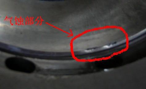

下面照片为液压缸体的气蚀部分照片,气蚀的部位在槽的边缘位置.热处理后渗碳处理.为什么会出现气蚀现象,请帮助分析一下.

对工程机械的液压缸进行维修时,经常可以看到液压缸内壁、活塞或活塞杆表面有一些蜂窝状的孔穴,这都是气蚀所致。液压缸发生气蚀的危害是相当大的,它会导致配合表面变黑,甚至出现支承环、密封圈烧焦的现象,从而造成液压缸产生内泄。当气蚀与其他型式的腐蚀共同作用时,将会几倍甚至几十倍地加速液压缸主要零件的腐蚀速度,从而严重影响工程机械的正常使用。因此,对液压缸的气蚀作针对性的预防,是十分必要的。6 T/ X' q5 l) i% |" f
. x! p) C0 n6 q8 e1.产生气蚀的主要原因
  @- R7 A0 S4 }  W8 K) v⑴气蚀的实质分析  P8 C* m+ n  R
气蚀的产生,主要是由于液压缸在工作过程中在活塞和导向套之间的油液中混入了一定量的空气。随着压力的逐渐升高,油液当中的气体会变成气泡,当压力升高到某一极限值时,这些气泡在高压的作用下就会发生破裂,从而将高温、高压的气体迅速作用到零件的表面上,导致液压缸产生气蚀,造成零件的腐蚀性损坏。
% U! M4 r4 @/ M4 O⑵液压油质量不合格导致气蚀( _1 \/ H" @$ o) t4 i& h( _. p
保证液压油的质量,是防止产生气蚀的一个重要因素。如果油液的抗泡沫性差,就很容易产生泡沫,从而导致气蚀的发生。其次,油液压力的变化频率过快、过高,也将直接造成气泡的形成,加速气泡的破裂速度。试验证明,压力变化频率高的部位出现气蚀的速度就会加快。如液压缸进、回油口处等,由于压力变化的频率相对较高,气蚀的程度也相对高于其他部位。除此之外,油液过热也会增加气蚀发生的几率。, ?) O. d8 e5 g
⑶制造及维修不当导致气蚀! K0 E  ^2 ]$ t) v& U
由于在装配或维修时未注意使液压系统充分排气,从而导致系统中存在气体,在高温、高压的作用下即可产生气蚀。& h) b( `4 s# b) k- t9 A3 O, _

 楼主| 发表于 2008-2-22 11:39:22 | 显示全部楼层 来自: 中国香港
我想请教一下采用金相砂纸抛光技术除去气蚀的麻点和表面积炭和用一般的细砂纸进行打磨处理的区别。
发表于 2008-2-26 11:57:36 | 显示全部楼层 来自: 中国山东聊城
最大的区别是金相砂纸抛光技术除去气蚀的麻点和表面积炭光洁度高些!!!!
