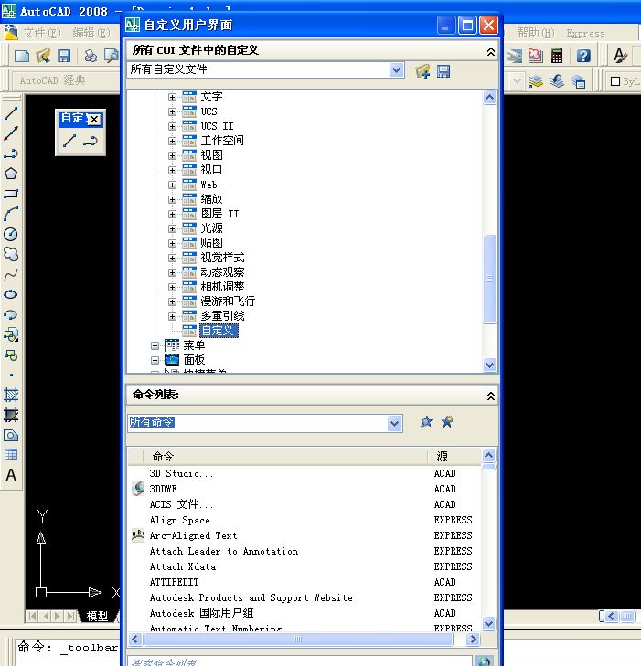

CAD2006及以后版本CAD如何设置自定义的工具按钮?7 L; W2 B8 v8 n2 z; @# u+ K8 {# w

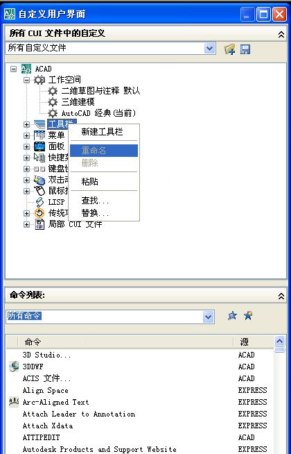

CAD08中,选择"视图"-"工具栏", 在"所以CUI文件中的自定义"下的"工具栏"上点右键选"新建工具栏".  k/ ?% n1 W) _
. F0 k0 ]# @4 N6 f新建好后不要关掉"用户自定义界面"窗口,然后按住ctrl后用鼠标把想要的命令托动到新的工具栏上就可以了.
