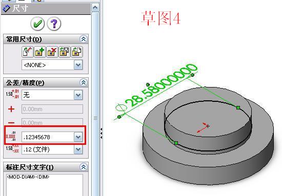

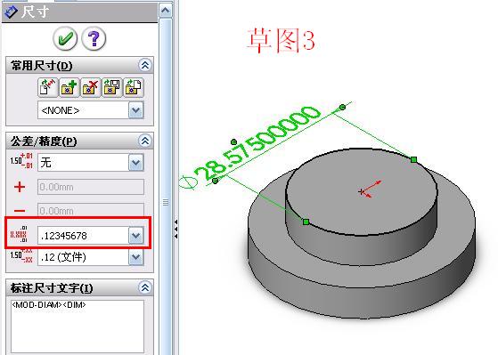

楼主做图大意了,仔细检查你会发现两段螺旋线的草图大小不一样的。所以螺旋线端点并没重合,所以曲线不能组合。
& H' s4 z7 e$ K 1.jpg 6 y/ K( `) o; T6 q( o/ e8 A5 T

原帖由 hahap 于 2008-2-21 16:24 发表 http://www.3dportal.cn/discuz/images/common/back.gif
; Y* n* d( i5 I( w+ v楼主做图大意了,仔细检查你会发现两段螺旋线的草图大小不一样的。所以螺旋线端点并没重合,所以曲线不能组合。
) c4 l1 M' ?# l: S) l755701
( b& k" j  f$ R
; h, c  u, R) R) M  B2 D/ p0 f" o755702
, h7 }* U* j7 V- b: a: N# e4 M# m* x# D
非常感谢 :) , 我做出来啦 :lol:
