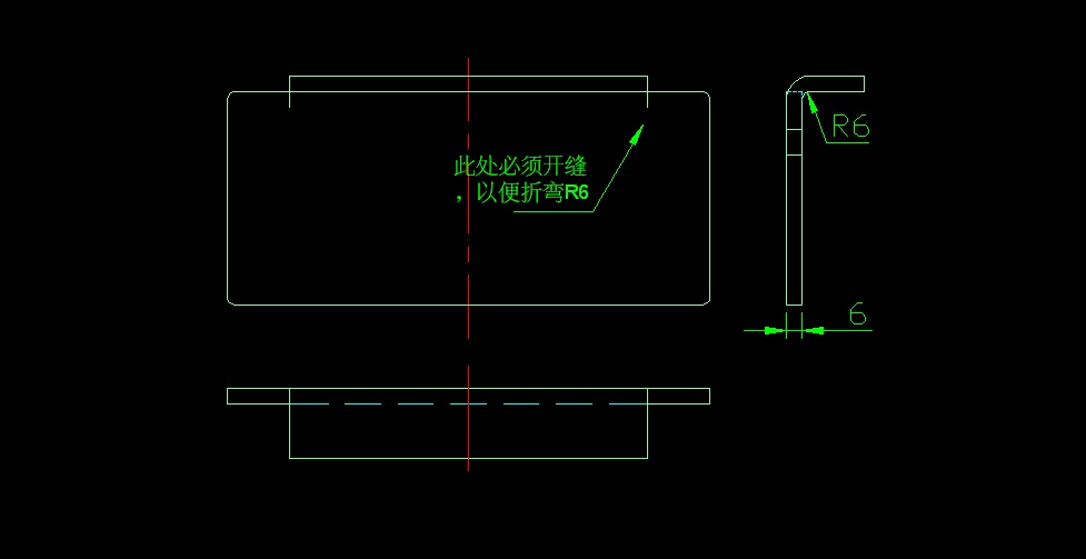

如图。由于左右两边比中间的折弯位置高出3MM,所以要开缝,但我想在展开图上表示这个缝,' o: }; i, P9 @# U' O( J
图纸上如何表示这个呢?尺寸怎么给?

在开缝处作引出标注:此处割缝隙。并标上割缝长度就行了。8 f; B8 c$ J  {+ e2 }9 |
左侧视图中,虚线应改成实线。

怎么是实线啊??虚线是隐藏的轮廓啊!

从主视图左边看,先看到的是最左边的长方形面。

可用虚线表示出来的,割缝也应该有个宽度的。

同意,割缝也有宽度的,先考虑工艺吧,别脱离实际。9 z6 k  |, f7 c/ L) `
一般来说冲工艺口,锯,线切割都可以,线切割的话不会是大批量的吧,引出线注明下就可以了
* e$ q# }# `5 {/ Z至于其他则直接标注

用虚线表示出来就可以了!

工艺图是上道的工艺虚线
* h$ x& [* O$ Z/ t5 D" Y本道的实线.

用文字说明即可。。。

不好标注的可以在技术要求里面详细说明,也可以直接在图上用文字说明

只需文字说明:折弯处允许开缝深度为    mm(因为开缝不可能无限制的长)。

同意2楼专家的说法,其实你给的示意图已经表示出来这里需要一道缝了,虚线部分要改成实线。: C- o7 E! Y* w* m9 G* c$ \. G, H
" ^/ z, D/ R' w另外一种办法:假设在这里开的是槽,比如宽度为10mm,深度6mm,那可以直接标注宽度和深度了,没有什么疑问了吧,宽度再变小,小到0.5mm,不是一样的标注吗?

用文字表明折弯工艺槽尺寸。

在开缝的位置直接引箭头出来,文字说明即可。技工们都能看得明白的。

一般来说,割缝宽度为板厚的1/10,长度根据折弯高度和板厚决定
