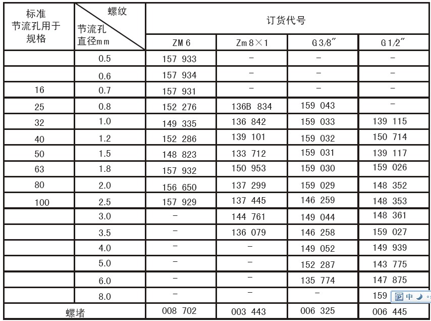

[求助] 40通径插装阀的插件阻尼孔是多大,1.5MM可不可以?
发表于 2008-2-21 08:23:15 | 显示全部楼层 |阅读模式 来自: 中国江苏泰州
发表于 2008-2-21 08:38:53 | 显示全部楼层 来自: 中国天津
我记得对于阻尼孔尺寸立新的样本介绍的最详细。你找找看看
 楼主| 发表于 2008-2-21 09:16:22 | 显示全部楼层 来自: 中国江苏泰州
谢谢楼上的,我想问的是压力阀插件阀芯中间的阻尼孔的大小
发表于 2008-2-21 10:01:52 | 显示全部楼层 来自: 美国
大了吧,0.6-1.2之间,再大控制性能会下降吧
发表于 2008-2-21 11:49:01 | 显示全部楼层 来自: 中国上海
我想应该根据您的压力来定吧?压力大点应该小点,否则反之!
 楼主| 发表于 2008-2-21 14:02:06 | 显示全部楼层 来自: 中国江苏泰州
原来的阀芯的孔大概是0.6mm,现在我想加大点,就是不知道行不行
发表于 2008-2-21 19:49:09 | 显示全部楼层 来自: 中国北京
0.8或1应该都可以的!
发表于 2009-11-5 15:35:55 | 显示全部楼层 来自: 中国江苏南通
1.5 也是可以的!!!
发表于 2009-11-5 17:04:51 | 显示全部楼层 来自: 中国云南玉溪
快速频响的要求不同而已
发表于 2009-11-5 18:47:49 | 显示全部楼层 来自: 中国江苏苏州
0.6-1.2之间,再大控制性能会下降
发表于 2009-11-5 23:54:16 | 显示全部楼层 来自: 中国广东东莞
具体选多大,需要根据阀选用的弹簧多少公斤来定义的,一般硬度高的节流宜少,软的弹簧呢,宜大
发表于 2009-11-6 14:02:16 | 显示全部楼层 来自: 中国辽宁沈阳
选自立新样本

这个具体要看你起什么作用的啊,是什么类型的插装阀的5 u, P/ Z0 D% N2 [+ U( Y
参数的调整和具体的计算可以参照薄壁小孔的计算公式
