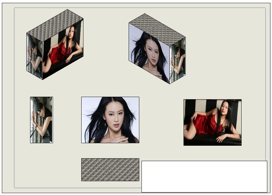

请教高手,零件中的草图图片怎么样才能在工程图中显示呀?

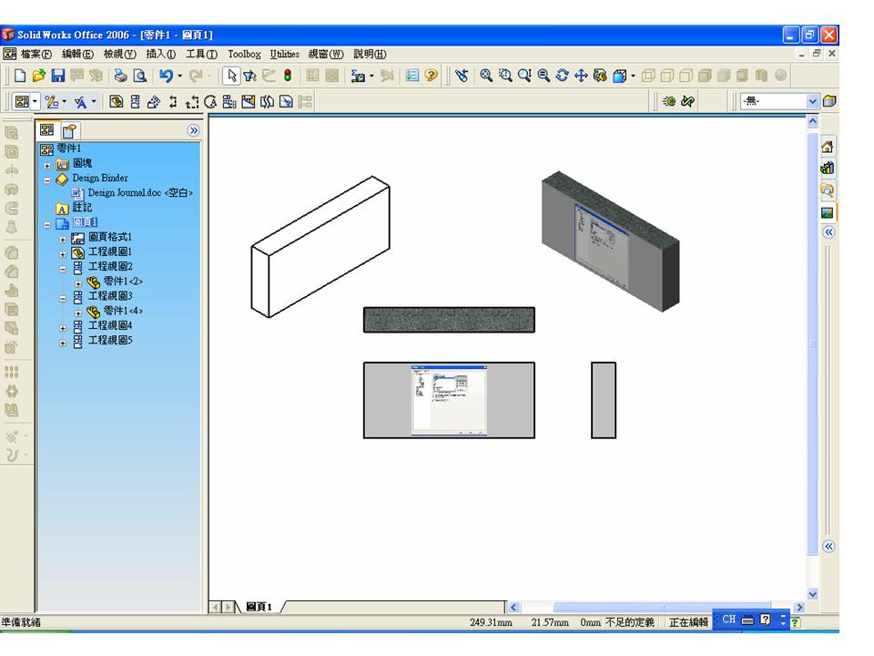

发表于 2008-2-21 12:27:26 | 显示全部楼层 来自: 中国台湾
紋路、印花可以顯示,草圖圖片是不出來。
) G9 L( r- w$ s) P等待高手.......- K) f6 o! p$ A8 |  ~7 X# }

发表于 2008-2-21 14:58:22 | 显示全部楼层 来自: 中国山东青岛
可以在零件的表面贴图 + V* x3 C1 g4 s% C3 l
草图中的图片显示不出来

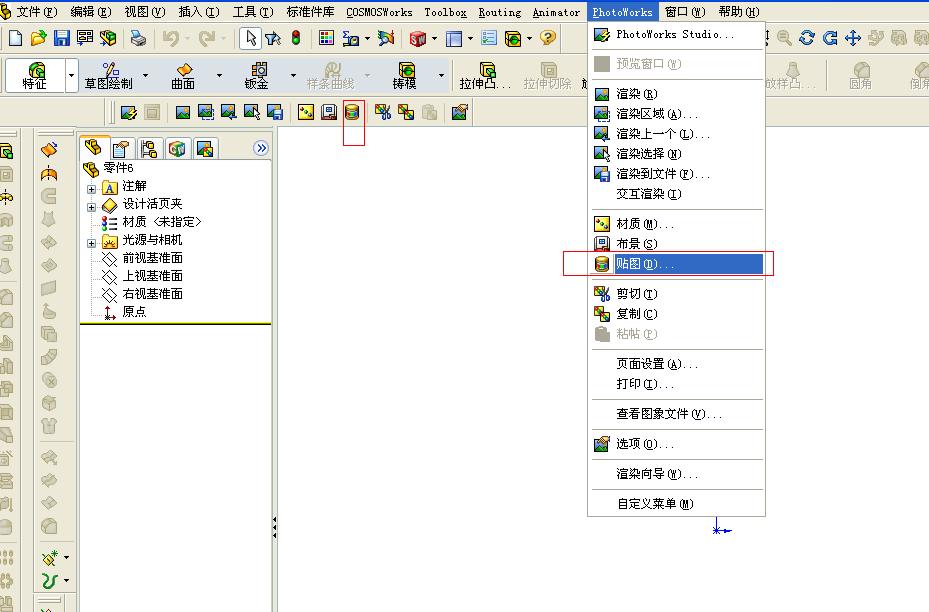

 楼主| 发表于 2008-2-21 15:04:28 | 显示全部楼层 来自: 中国浙江宁波
零件的表面怎么样贴图呀?
发表于 2008-2-21 15:27:38 | 显示全部楼层 来自: 中国山东青岛
贴图 用PHOTOTWORKS
 楼主| 发表于 2008-2-21 16:04:00 | 显示全部楼层 来自: 中国浙江宁波
用PHOTOTWORKS贴图后为什么没有4楼的效果呀,图片在工程图中也显示不出来。

发表于 2008-2-21 20:39:27 | 显示全部楼层 来自: 中国江苏常州
草图图片好象不能在工程图中显示,但用纹理贴图在工程图中能显示{只要选择上色选项).
