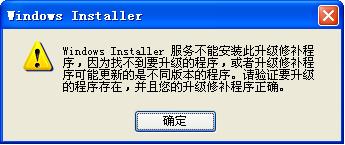

我用的0001 0001 0736 0361序列号和N70XF84C验证码,Crack后都能正常运行SW2007SP0.0。2 o& v7 q( i% F; C2 L# b% h
然后当运行sw2007-0[1].0-5.0-i程序时出现下图提示,然后无法继续下去。不知道有没有朋友遇到过和我一样的问题,请高手解答。谢谢!

应该要在Crack前安装SP补丁

要保证自己安装的SW2007SP0。0是DVD版的,再下载论坛里的SP5。0补丁,即使SP0。0Crack过一样可以升级的。

打过补丁的sw2007 就不能使用sp0-sp5.0升级包了,+ E& J! h3 E) i6 V
这个升级包必须使用在sp0版本上

( o, t/ Y" D0 h1 ^; C) e要保证自己安装的SW2007SP0。0是DVD版的,再下载论坛里的SP5。0补丁,即使SP0。0Crack过一样可以升级的。
% U: X. m7 B$ ]1 O3 Y' a怎么才是DVD版的啊?你能给个链接吗?或者我直接用正版的盘(DVD)来装,然后用这个Crack可行吗?

电驴论坛和三维FTP里都有下载3。4G的DVD版的。
* O+ T6 u$ m5 n' R, f电骡链接地址: Solidwork_2007.iso (3.43 GB)       安装电骡后运行,再复制前面的红色字体部分,即可倒入下载。
6 f9 ~. I+ A5 |) I0 F* ]4 a9 a试下用迅雷到这下载:http://lai236994.blog.xunlei.com/
& F  j- i0 f  a) q9 N# E安装方法看:三维网技术论坛 » 『SolidWorks 技术交流区』 » sw2007安装及升级SP5.0视频9 R9 t" f4 O, b! |

非常感谢您的帮助~我搞定了!
