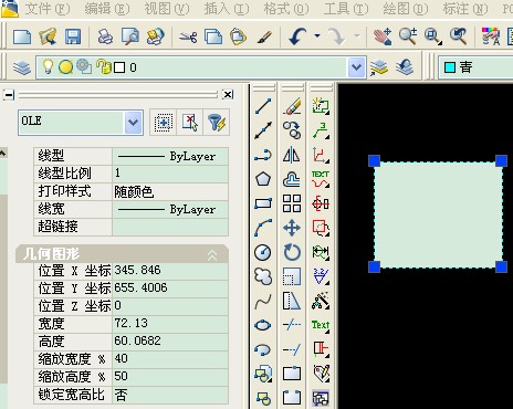

我的2005中插入图片后只能成比例缩放,不能只拉伸一个方向?( T5 s( A0 C7 l
怎么办?& [( p: C  F% ?0 D" ]( M3 F  F4 j

点选图像,在特性中将锁定宽高比改为

可以直接用界标点拉伸
