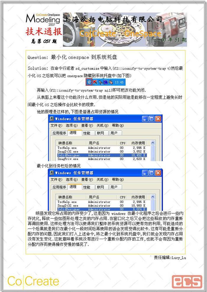

这个技巧可能有的人可能在欧扬的技术通报里面看过了' n- @3 b. D" S& e& B+ G' I. }
我再转到这里来一次.
+ ^0 Y. m& u- T其实欧扬那个也是我写的....4 o* E1 f. E- k8 b# @6 ^4 C
" Y9 C- S( d& V! n/ n% Y; G8 H4 T, v. `
/ v4 u* L; d6 F/ E4 s1 u+ l
在命令行或者sd_customize中输入(f2::iconify-to-system-tray t)然后最小化OS之后就可以把onespace隐藏到系统托盘中.这样就可以解决标题中的问题了.! R! l' S" i" l' n+ \: ]4 x
6 d4 q% ?1 [: |( B6 f4 X& Z  ]8 D
5 u$ r: m( I! t2 m8 f( ]* e因为windows在最小化程序之后会进行一些内存优化,释放一些如图形处理之类的内存占用.在窗口化之后又会把这些释放的内存重新再调回os中使用.这样处理方法可以使得我们整体的系统资源可以更有效的利用,但是对于os来说,可能造成的一个后果就是我们在最小化一定时间后再使用的话会发现比较os会变得比较卡.这有可能是重新分配内存的问题.因此我们打入上述命令,os最小化到系统托盘中,我们就会发现内存占用没有发生变化.这就意味着系统没有进行一个重新分配内存的工作,也就不会有因为重新分配内存而使得os操作变卡的情况了.
. @5 y. i# U, q1 p* P) ~5 k' U% a( o/ B
3 I% e, b3 j; K) ?/ ?* N再输入(f2::iconify-to-system-tray nil)即可把该功能关闭
sytgos + 5 好资料,感谢对论坛的支持!

先回2楼的问题: 找不到iconify-to-system-tray这个变量: p, @! R8 o5 F
在默认安装的情况下OSD可以顺利调用这个指令,但是如果是大公司的话可能有自己的客制化,有的功能异常强大,但是对OSD的修改也是很多的.您可以尝试在用户输入栏里先输入
4 r  i# w% I9 ^6 {4 h0 P(in-package :oli)
+ u* U; W& ^5 G(use-package :oli)$ b1 v* P! O6 O4 \# D6 k
然后再调用一下(f2::iconify-to-system-tray t)试试
9 Y* ?: D& R% M# `
: W$ w, o8 }  D然后是3楼:3 Q% _- b% U0 j* \5 v: G4 Z
( }* ]$ B8 A" n/ Q  |使用的话输入完整的   (f2::iconify-to-system-tray t)  如果只有iconify-to-system-tray 就会出这个问题.另外,不排除你与2楼也是相同的情况,就是这个变量被做客制化的人员"藏"起来了...
" o4 L. p% O" u% B9 H( `8 Q1 P: o* x! f' x- S
另:这个功能是06(14.00)版本加入的,06之前的版本不支持...5 x8 B4 Q4 \/ T# _/ e$ B* b& P) u

发表于 2008-2-25 07:59:36 | 显示全部楼层 来自: 中国台湾
針對2005版/ {7 M* A! O. Y2 h
;;-- 啟用縮小OSD主視窗時會變成Windows系統右下方工具列圖示的功能 -------: j$ n, d& ]" [9 r/ }
;;-- 指令會在Toolbar群組的圖示中,名稱為Save Table5 I1 t( d" h: B7 t" a* p
(load "iconify")
1 @. S4 N6 ?! F& C( D. j(f2::iconify-to-system-tray t): i& L! ]0 ^5 y# i: m* ]+ P" a0 z
;;-- 執行下列一行後可取消這個功能
; o" s/ M0 N/ K$ }) E$ Y8 E( z;(f2::iconify-to-system-tray nil)
, J9 w7 m7 M5 i7 i/ B/ g
