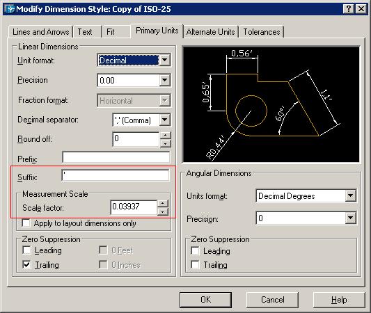

6 J! a3 @$ r1 G, K; y你的意思是绘制的图形是毫米单位,但是标注要标注为对应的英寸长度单位么?
8 k$ q" n; l, y9 j6 ~4 x0 ^7 V) S0 h, ~2 M' q8 ~& d
在标注样式里设置比例因子就好。, n0 Z3 G9 Y# f* W

发表于 2008-2-22 10:20:33 | 显示全部楼层 来自: 中国山西运城
按D,回车后进行设置比例因子就OK了

发表于 2008-3-3 18:57:19 | 显示全部楼层 来自: 中国山东烟台
在标注样式里设置比例因子比较好
发表于 2008-3-4 09:24:40 | 显示全部楼层 来自: 中国北京
在标注样式里设置比例因子比较好

发表于 2008-3-4 09:28:46 | 显示全部楼层 来自: 中国北京
英寸制尺寸的线性标注
对不起,应该是在标注样式里设置“主单位”类型:& p% ]* j4 C* p- R. e6 b6 J6 A* \
线性标注的单位格式:该值包括“建筑”、“小数”、“工程”、“分数”和“科学”。其中,“工程”和“建筑”格式提供英尺和英寸显示并假定每个图形单位表示一英寸。其他格式可表示任何真实世界单位。

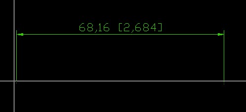

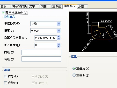

发表于 2008-3-4 09:41:46 | 显示全部楼层 来自: 中国广东东莞
试下单位换算,在小方框里打钩就两个单位同时有!
