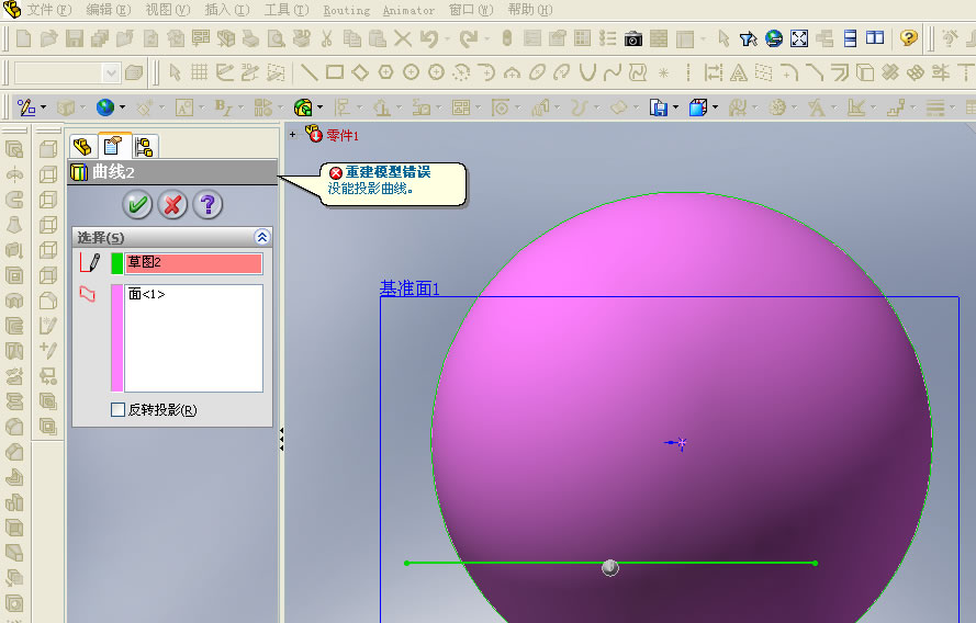

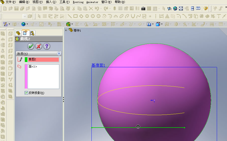

楼上的请看图,
楼上的球的曲面只能画曲线吗?
9 N# E3 Z8 d/ i! I8 O6 b6 F) t不点反转投影,就不能投影。
& {2 ?6 r1 a; I5 Q/ G2 w点了反转投影,又不是我想要的结果。" [6 }; @, ~) s: j
怎么办?请大家支招。

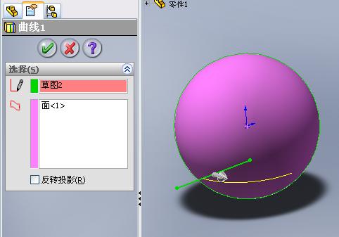

发表于 2008-2-21 15:24:04 | 显示全部楼层 来自: 中国山东青岛
如果想只投影半个球面% C; x+ E6 O; q) c0 c: T+ ^  c5 u# E
把基准面1偏移到球内部投影就行了

发表于 2008-2-21 16:10:25 | 显示全部楼层 来自: 中国广东中山
要想在曲面上做任意的曲线可以:3D草图---工具---草图绘制实体---曲面上的样条曲线。. F8 F# k# U, [6 V* J  s
还可以用分割线或投影曲线。
