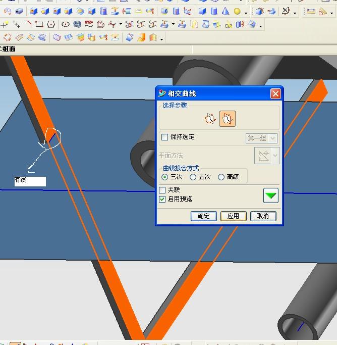

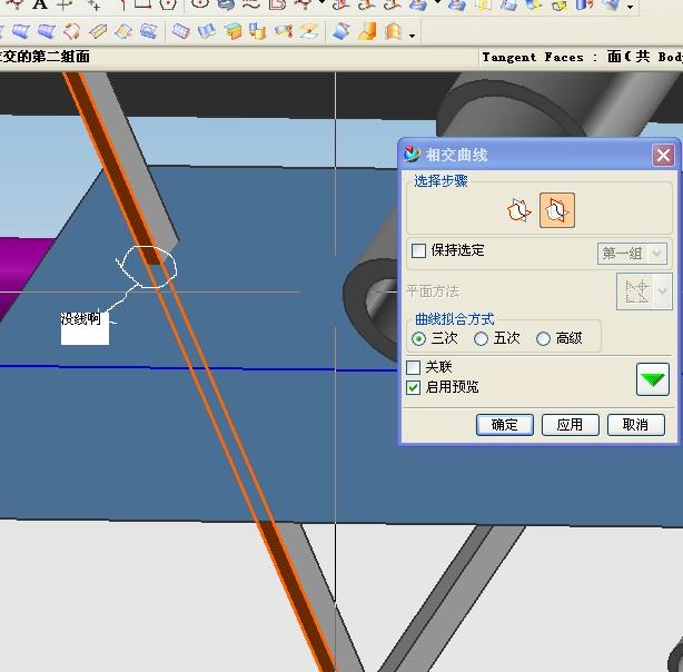

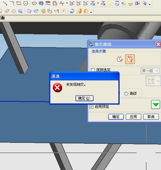

请看下图7 E- ]3 q$ t+ u5 K! S: e1 J
为什么做侧面和片体能有相交线( t6 B! g* b( ~7 P% E  e3 ~" [4 L* v
而正面却和片体没有相交线呢?
 楼主| 发表于 2008-2-21 15:37:54 | 显示全部楼层 来自: 中国浙江宁波
有什么好方法求出那条交线吗

 楼主| 发表于 2008-2-22 16:31:33 | 显示全部楼层 来自: 中国浙江宁波
我是用直线扑捉交点直接把那线画出来了.... O# Z$ G7 G0 o% h$ {

发表于 2008-2-22 16:54:48 | 显示全部楼层 来自: 中国湖北武汉
用曲线中的相交曲线就可以了
发表于 2008-2-23 08:24:07 | 显示全部楼层 来自: 中国山西朔州
看了一下你传上来的文件,选中“关联”复选框,即可。
$ x) j) D) d, ]- v- H6 J$ f按“落花雨”讲的方法,提取出面然后作交线,如果未选中“关联”复选框,也做不出交线。具体原因不详,请高手们探讨这个问题。
