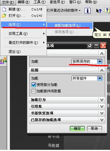

请问各位高手,用重用库创建的标准件,经装配后,下次打开时找不到此标准件,请问怎样设置
发表于 2009-10-12 09:04:40 | 显示全部楼层 来自: 中国江苏苏州
要把标准件另存为文件中,不然加载不了。
发表于 2009-10-12 18:18:11 | 显示全部楼层 来自: 中国河北沧州
回复 2# hfmgh 的帖子
修改加载方式就行了。

发表于 2009-11-14 20:02:44 | 显示全部楼层 来自: 中国河北沧州
回复 5# 考拉 的帖子

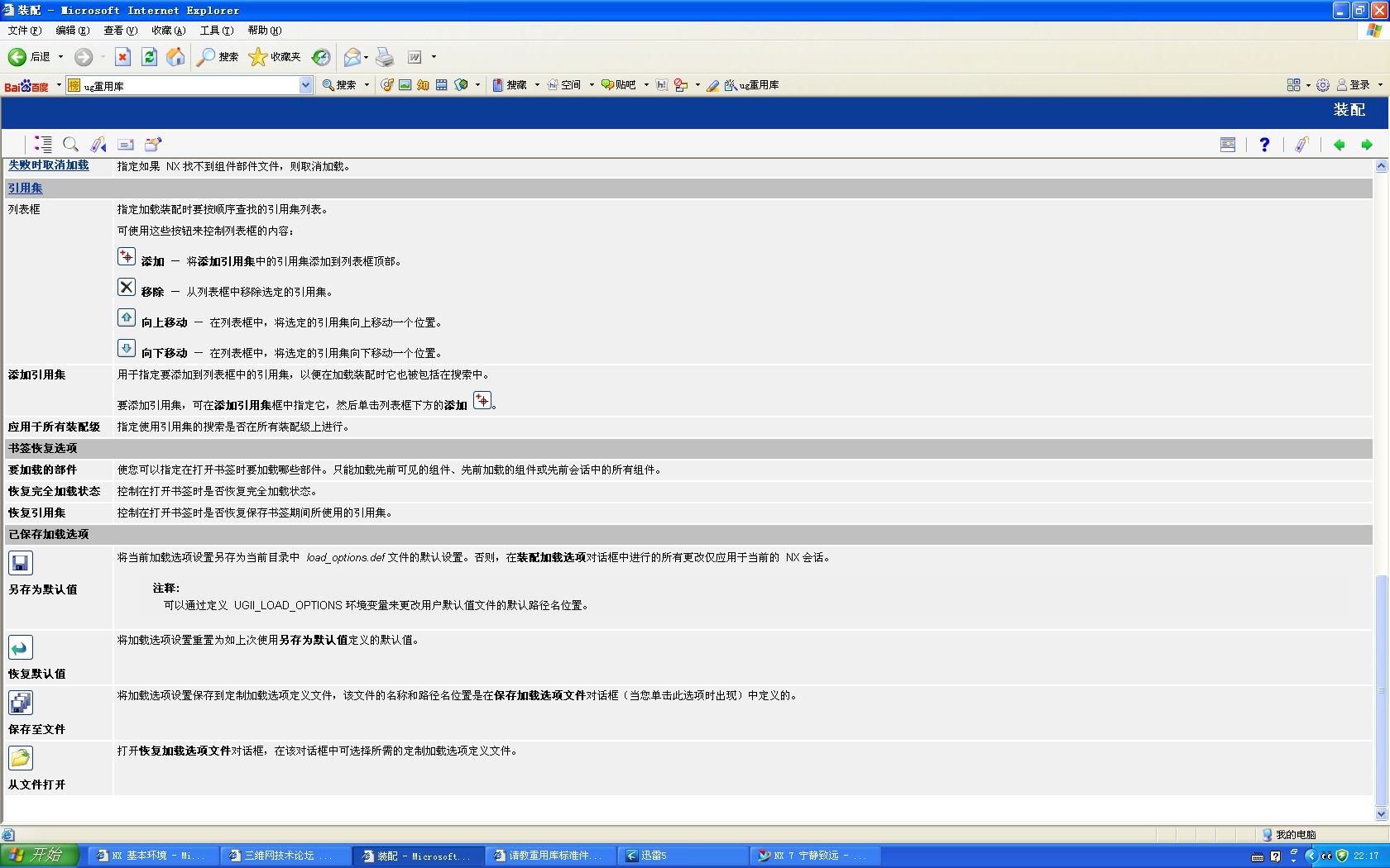

每次打开前都要修改加载选项。
发表于 2009-11-30 22:29:11 | 显示全部楼层 来自: 中国江苏常州
也可以一次搞掂:点击 [另存为默认值]
