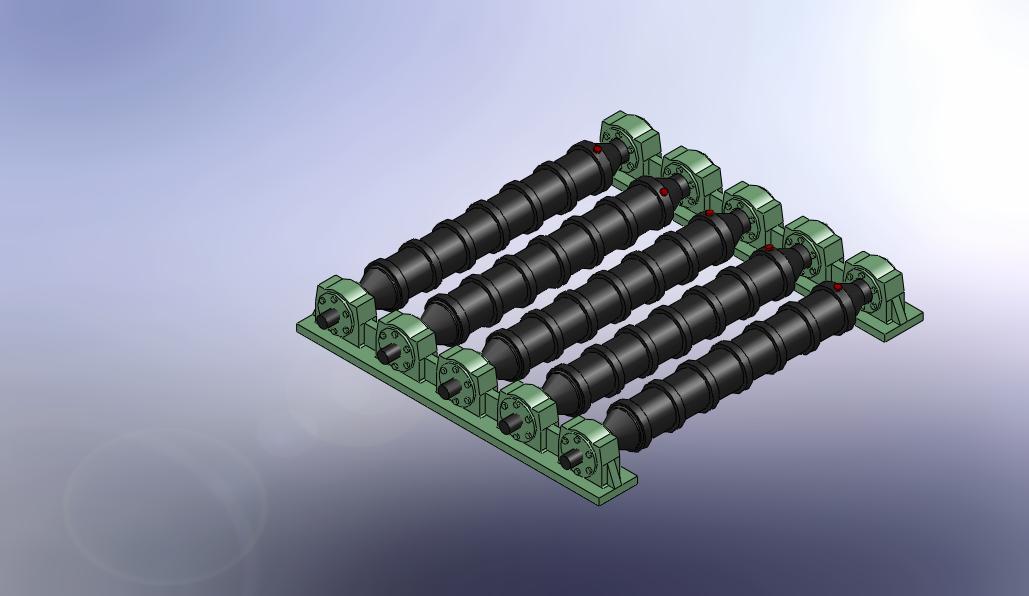

总装1.jpg 求教下列多个转动辊等转速的动画教程
 楼主| 发表于 2008-2-21 20:41:23 | 显示全部楼层 来自: 中国安徽马鞍山
请教多个转动辊等转速的动画教程
请教SW2008版的动画教程
发表于 2008-2-22 18:24:33 | 显示全部楼层 来自: 中国广东中山
可以通过配合轴间的面或线平行、重合等关系,使之关联,再对一轴做模拟,即可。) E7 v" j0 W4 f
http://www.3dportal.cn/discuz/vi ... d=152300#pid1790052                    18楼有模拟旋转马达的视频教程。
