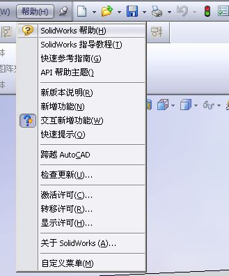

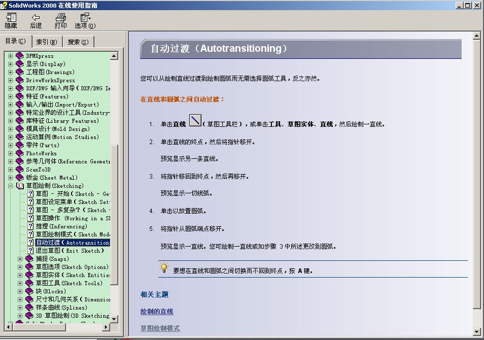

我最开始是用CAD的,后来用一段时间UG/PROE,后来新单位是用SW,为便于交流,自学了几天,就完全能胜任工作了,主要是通过它自带的帮助学习,很方便.具体如何绘制方法,就不多说了.感觉这个软件有需要改进的地方,不过整体还不错,界面比较好直观,不像PROE的参数界面,
