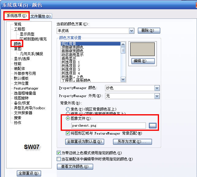

SW08没用过,楼主参考下SW07的:  A  P( U0 a* F5 F9 B" _
' |" o- W: o, f4 U

发表于 2008-2-22 19:11:07 | 显示全部楼层 来自: 中国河北秦皇岛
2楼说的很对,08与07 一样。

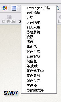

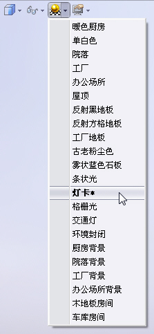

发表于 2008-2-22 22:22:30 | 显示全部楼层 来自: 中国上海
这里也能够更改的

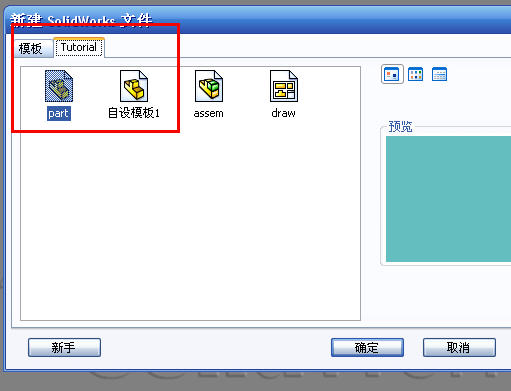

发表于 2008-2-23 22:31:21 | 显示全部楼层 来自: 中国广东中山
将改好设置后的文件另存*.prtdot格式(零件图模板),存放的路径为X:\Program Files\SolidWorks\lang\chinese-simplified\Tutorial。然后在新建零件图时选用自己的模板,这样应该可行。
