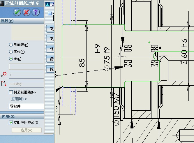

方法一:双击工程图中零件,材质剖面线选项选择“无”,见附件
