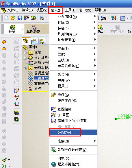

发表于 2008-2-22 11:42:29 | 显示全部楼层 来自: 中国广东中山
选基准面,插入DXF/DWG草图.

具体是怎样插入SW2008D的草图平面上的呢?不懂啊,请老师们详细说吗好吗?谢谢了
发表于 2008-2-22 17:43:10 | 显示全部楼层 来自: 中国广东中山
看下图,应该不难找吧:$ Z3 A, R: T" g/ B) E* j

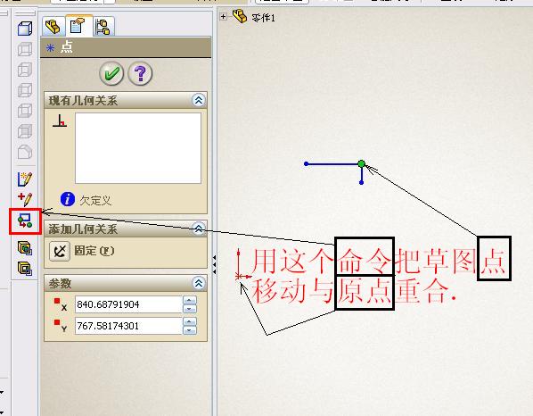

如果直接粘贴到sw的草图编辑状态的话, 不能移动
5 t/ [0 @$ F4 W9 D4 u8 b: ]一移动,那些线性关系就乱了,该怎么处理?

发表于 2008-3-18 16:06:42 | 显示全部楼层 来自: 中国安徽蚌埠
就是用的那个工具呢!

发表于 2008-3-25 20:42:11 | 显示全部楼层 来自: 中国湖北宜昌
把CAXA的文件另存为DWG格式,然后再插入到SW草图中,用草图移动的命令将草图移动到原点,就OK
