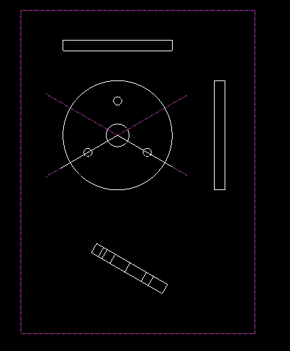

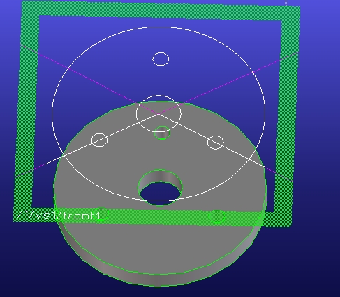

如图零件想沿白线做一角度剖却只能得到如图结果,如何能获得正视角的角度剖呢?

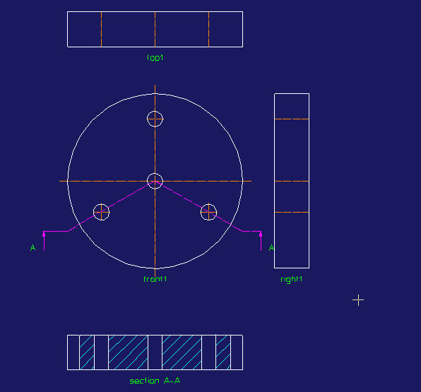

注意剖线的视角,在剖线的开始和结束段留一部分的直线,就能达到正视的效果了,不知是否是楼主所需的结果+ t1 h  ]) C; F
sytgos + 5 应助
 楼主| 发表于 2008-2-22 16:42:30 | 显示全部楼层 来自: 中国香港
完全正确,我怎么就没想到呢!!! 欢迎您常来本版做客哦!
发表于 2008-2-22 22:01:07 | 显示全部楼层 来自: 中国广东深圳
不过感觉,应该做旋转剖切,将ALIGN这个选项打开
