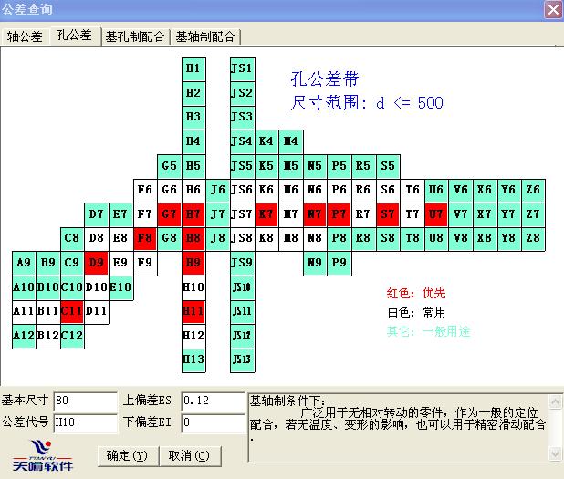

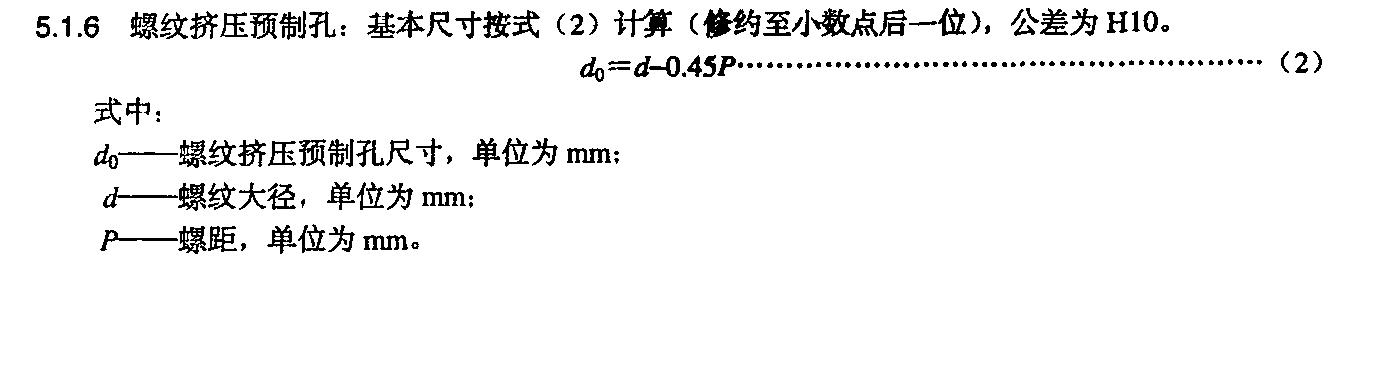

我在JB/T 7428-2006 挤压丝锥 的第七页上的公式(2)看到 按公差H10,我想知道H10是什么公差,公差带是多少?相关的标准号是多少?

字母大写为孔,小写为轴:见下图(以80尺寸为例)$ X6 S7 [$ w4 z" K$ N0 @3 {" X

那您可以帮我看一下:JB/T 7428-2006 挤压丝锥 的第七页上的公式(2)看到 按公差H10

发表于 2008-2-22 19:04:07 | 显示全部楼层 来自: 中国江苏南京
http://c:%7C1.jpg                                                    * g4 C% r( M% q! ~7 y6 o! S+ f6 i
发表于 2008-2-22 19:31:15 | 显示全部楼层 来自: 中国上海
原帖由 fjp010922 于 2008-2-22 15:57 发表 http://www.3dportal.cn/discuz/images/common/back.gif
/ G1 Z  C7 \5 j- H9 b那您可以帮我看一下:JB/T 7428-2006 挤压丝锥 的第七页上的公式(2)看到 按公差H10
! a9 Y  U" }0 R
4 H0 I+ g& ]) U* v早看过了,“螺纹挤压预制孔:……,公差为H10。”楼上也贴出来了。你仔细看看吧,究竟是什么孔的公差是H10。1 n( F. X8 T2 Y3 n# [& G
. `* N6 b4 e+ s/ {: P挤压螺纹之前总要先有一个孔吧,这个孔应该是个通孔。$ L; H7 [1 r% p; n4 E) {, b; V
  A' L# E1 o' Y4 J/ i% k+ |" h* ~[ 本帖最后由 lhf999 于 2008-2-22 19:40 编辑 ]
发表于 2008-2-23 09:55:09 | 显示全部楼层 来自: 中国河北唐山
H10是预制孔的公差,楼主仔细看一下就可以理解了。

发表于 2008-2-25 09:32:35 | 显示全部楼层 来自: 中国上海
原帖由 fjp010922 于 2008-2-25 07:24 发表 http://www.3dportal.cn/discuz/images/common/back.gif
+ b2 m& c* f+ R: k  \, E那怎么去理解呢?难道是JB/T7428当中说的根据材料实际情况自由0.1个螺距吗?
# O6 F: o; @% o/ P, t; I4 x7 a3 F* `. d8 {# q- `! H. [
你说的这个和H10公差是两回事。按式2计算挤压预制孔公差,并保证H10公差,是在进行挤压丝锥性能试验的时候,这个时候为了保持试验条件的统一,需要对预制孔的大小进行控制,而且材料也是规定好的(5.1.3条,T2或T3,即2号或3号纯铜)。
4 P% y  E8 D& J( v) m( i+ F  F; `0 o
5 y, N4 W' I* ?7 s4 Q: p" C附录B中提到“增大(或减小)的量不要超过0.1P(P为螺距)”,是针对在使用挤压丝锥加工螺纹前的预制孔尺寸,指的是公称大小,这个孔的公差尺寸需要自己规定的,当然也可以选择H10,附录中提到2个公式计算预制孔尺寸,是比较粗略的,最合适的尺寸B.1.2的提示,根据具体材料选择或试验。
- H' C0 r; [3 p( _: x
8 G: a+ g) z* c& E/ K( E* G2 N$ C这个标准没这个难理解吧?^_^
