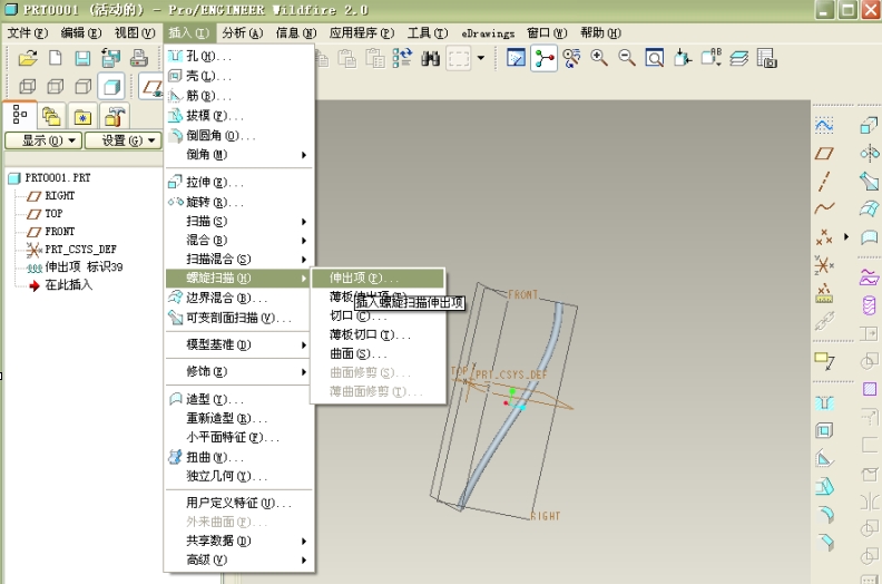

发表于 2008-2-25 11:30:48 | 显示全部楼层 来自: 中国山东济宁
插入  螺旋扫描 进行定义就可以了    相关的 可以看本坛子里的* {8 F4 J' b. d. b9 t1 N

发表于 2008-2-25 11:52:32 | 显示全部楼层 来自: 中国广东惠州

发表于 2008-3-8 12:49:48 | 显示全部楼层 来自: 中国吉林长春
用扫描伸出项命令
9 Y" _  e& v" i! M确定节局距值
