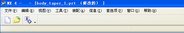

如题出现fatal error/ [+ L3 \4 R, J( Z  `7 k
我用的是ug 4.0   ie是6.0   计算机名是英文,路径也全是英文,intools也设置过了,许可证也没改错,求助...

是不是这"修改的"有问题?

发表于 2008-2-22 21:08:15 | 显示全部楼层 来自: 中国上海
fatal error的错误的图呢?
 楼主| 发表于 2008-2-22 21:24:19 | 显示全部楼层 来自: 中国上海
斑竹大大..在此..
发表于 2008-2-23 07:43:35 | 显示全部楼层 来自: 中国山西朔州
重点检查一下你的杀毒软件或防火墙,看是否禁止了许可服务。

发表于 2008-2-26 18:50:35 | 显示全部楼层 来自: 中国湖北孝感
装了IE7的原因把它卸载
5 G6 b0 }7 D$ q5 Q, [6 O- n  ]- j换成低版本的就可以了。(或者 把UG目录下的UGII文件夹下的psapi.dll文件删除即可 大家试试 很多人也这样这样把UG弄好的 )
