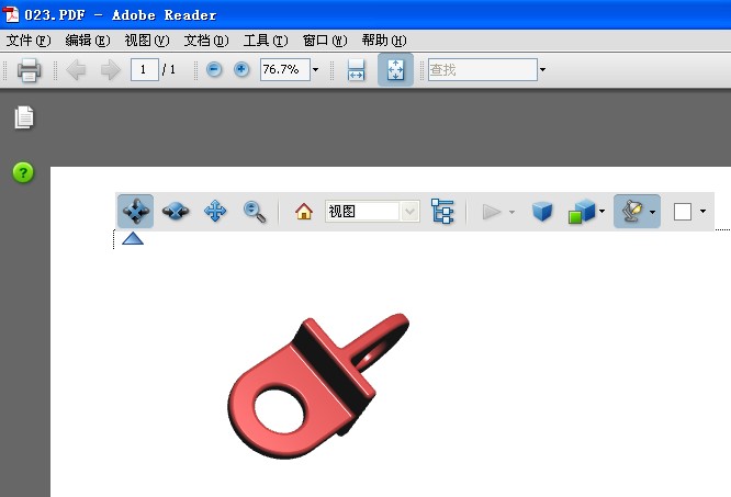

发表于 2008-2-23 12:16:58 | 显示全部楼层 来自: 中国江苏常州
保存为PDF(3D),用Acrobat 8.1打开,可以旋转,移动测量.0 Y: G; |: h2 J  V! w

回复 6# 的帖子
这样麻烦哦,好像还没有免安装的软件能直接看SW图形的软件。#7楼介绍的软件好像不错,可要安装后才可使用。#8楼的方法是要先安装SW软件,将图形另存*.U3D格式,然后再用Acrobat 8打开PDF或新建PDF文件,插入*.U3D格式的3维图形。这两种方法都行不通呀。+ P) q, u1 s3 `
