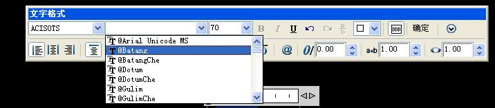

研究了半天,在论坛上下载了一个HMHZ字体,到FONTS文件夹下可打开CAD在里面还是找不到这个字体名,请问是什么意思????而且FONTS里面存在的字体名,比如说gbcbig这种字体在CAD的文字样式-字体名里面也不找到,请问到底是为什么?如果解决?

发表于 2008-2-23 21:37:20 | 显示全部楼层 来自: 中国江苏镇江
回复 9# 的帖子
文字样式中勾选“使用大字体”后,再在“字体样式”中会找到的!
- o& R2 V9 J5 `% N& {5 x' B5 R: i3 P- n$ Z
看来你是我说的原因
 楼主| 发表于 2008-2-23 23:40:52 | 显示全部楼层 来自: 中国天津
谢谢楼上兄弟,明白了
发表于 2008-2-24 02:56:12 | 显示全部楼层 来自: 中国安徽六安
截图说明
明白就好 也让大家也明白下:), ?2 z& |/ ^, ?6 Y+ ^$ b
