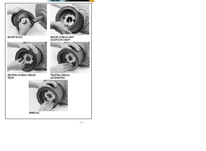

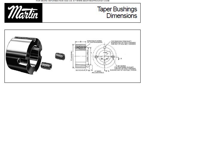

发表于 2009-7-26 09:52:59 | 显示全部楼层 来自: 中国山西朔州
国外的结构参考一下,它是通过一个叫锥套的通用件联结的。

锥套带轮安装实例.JPG 3 I4 |* i8 I6 Y' y, Y# q
