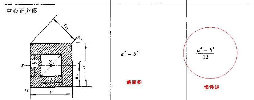

发表于 2008-2-23 09:51:01 | 显示全部楼层 |阅读模式 来自: 中国江苏无锡
新手求助矩形管材惯性矩计算公式(不是矩形的计算),请高手帮帮忙!& \( a* D3 a; N9 G3 F0 B3 j& f" ?3 I

方管的惯性矩计算公式见附件图片
 楼主| 发表于 2008-2-23 13:30:51 | 显示全部楼层 来自: 中国江苏无锡
回复 3# 的帖子
明白了,非常谢谢!!!还有个疑问,如果中间的空心不在中间,是不是还要算出中性轴的位置?

 楼主| 发表于 2008-2-23 13:37:27 | 显示全部楼层 来自: 中国江苏无锡
回复 2# 的帖子
我已经用软件算过了,但因为一些原因我需要做出详细的设计计算书!
发表于 2008-2-23 17:48:29 | 显示全部楼层 来自: 中国上海
原帖由 绿山石 于 2008-2-23 13:30 发表 http://www.3dportal.cn/discuz/images/common/back.gif0 r9 u9 Q) C  q' c
+ B: l( f& \7 S* J' ]" f8 R" X
& D7 ?0 i1 y  f( \* g; O# a- e如果中间的空心不在中间,是要算出中性轴的位置。也就是截面重心的位置
发表于 2009-2-11 10:11:42 | 显示全部楼层 来自: 中国北京
怎么定义的呢
. S% M( z# R& _2 E1 K* Ra b 的4次放怎么得到的  12又是怎么得到的
% o' ?) ]! D/ y这是方管) t4 a8 s) P) c- _! Y; F
长宽不等的矩管 又怎么算呢- j5 G  ]2 n5 i4 H1 ~
