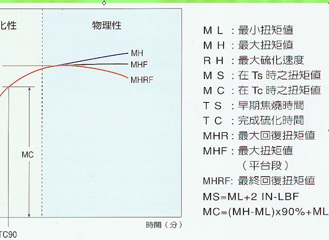

发表于 2008-2-23 10:33:23 | 显示全部楼层 来自: 中国四川成都
ML=最低转矩
0 C8 Q0 a8 K( l" C7 FMH=最高转矩
9 d: H, u- F% t. [5 Q2 P硫化曲线上的最低点和最高点。) C2 {3 N  ~3 z9 a5 J  m
TS1为达到ML+1时的时间  J+ ^) n- l6 F3 h
TS2为达到ML+2时的时间
* M2 Y: @! q% L, A6 z) }6 AT90=达到MH的90%时的时间。
3 I/ L7 T( |# u. }3 e; wT10、T50 依此类推。
$ }3 u4 v3 r* Y8 i+ c+ j  S) U也就是说这两个值是计算依据。
; Y% E3 V* ~$ e- ]8 s+ Y7 \7 n& K! e! X9 B0 Z( P
GB 16584-1996 中有明确规定9 a* t# u3 h9 ]! S7 w6 Q
* k# R, s" d$ b

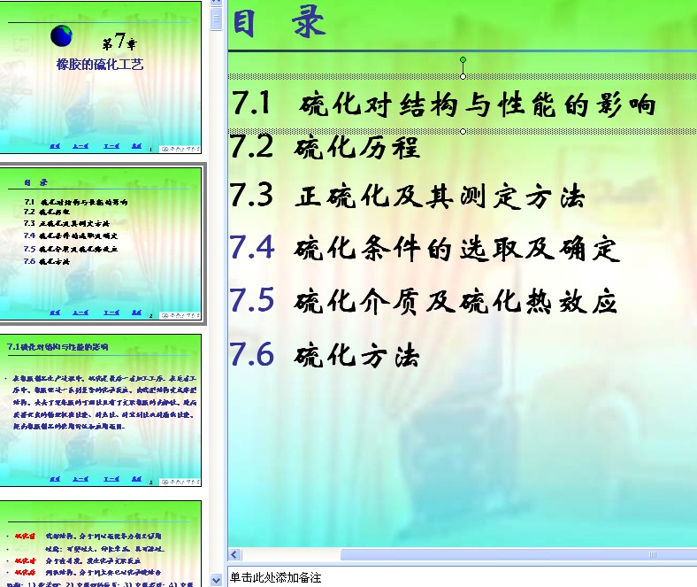

发表于 2008-2-23 11:12:04 | 显示全部楼层 来自: 中国山东青岛
看看这个
xjlhgy.part1.rar
1.91 MB, 下载次数: 14
xjlhgy.part2.rar
1.08 MB, 下载次数: 14
参与人数 1三维币 +6 收起 理由
江边 + 6 鼓励积极参与交流
发表于 2008-2-23 13:52:25 | 显示全部楼层 来自: 中国山东枣庄
原帖由 胖胖的瘦猴 于 2008-2-23 11:12 发表 http://www.3dportal.cn/discuz/images/common/back.gif
( ]8 y5 o- `# A0 _% J1 G看看这个
8 P7 {) U$ s1 J. Z
2楼的资料很实用,谢谢!附目录:
