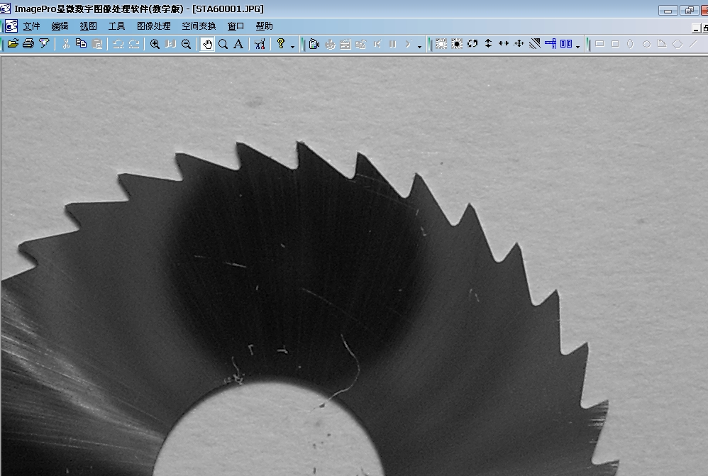

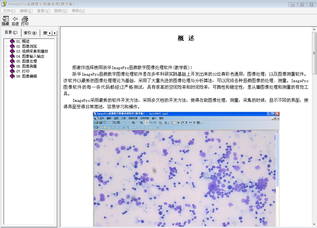

给大家提供一个浙华ImagePro显微数字图像处理软件,教学版的很多功能受到限止,就看各位能否灵活应用和摄影水平了,附图中有一张是Φ27的锯片铣刀,是用700万数码相机拍的用它进行测量还是不错的,希望大家能喜欢.觉得好就买正版.$ g) @- g! R2 y4 v' I, s
