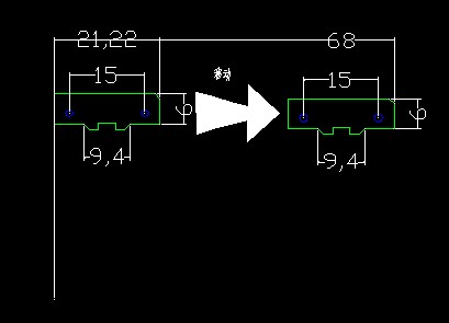

图纸画好了尺寸也标好了以后   为什么我移动下图纸的位置尺寸就变得乱七八糟。。。

先点击"移动",鼠标变成"口",再选中你要移动的图(包括尺寸),鼠标右击,就可以移动了.

( j- v1 }5 j0 H* N7 f' O1.在你画图时,是不是把图形与尺寸放在两个空间里.移动的时候是不是在图纸空间?" Y: [2 c. c' z+ d8 V9 Z# H; M
' Q0 `/ A9 k/ @2.另外检查一下图纸中图层的相关设置

把所有层的冻结取消吧,我遇过这种情况
发表于 2008-2-23 16:48:10 | 显示全部楼层 来自: 中国辽宁鞍山
看看标注的图层是否被冻结、锁定?

尺寸关联没有呢?

移动图纸的位置后尺寸就变得乱七八糟,这种情况我也常遇到,多数是你移动选择没有把所有尺寸的标注点全部选进去,而且这些尺寸的关联开关是打开的。所以,你在键入移动命令后再键入ALL,或用从右向左的选择方式,就可以了

你把图发上来 是不是图纸太大了 这样移动起来就好慢了,或者尺寸关联了

我遇到了您的这样情况的原因是,做图在模型空间,标注在布局空间。不知道楼主是不是这个原因。

我也遇到过此类事情,不过我总间重新标注一下,变动的尺寸应该不会很多

应该是没有全部选中吧

有些是这样:标注在移动时自动捕捉没跟上.

# X. o* C! ^1 R) {打开原始版本图纸,选择移动命令,选择所有对象,设定基准点,设定目标点,确定;

尺寸线引脚没有约束在图形上' N- Y4 P. |9 R! H9 `6 ]) t" d2 u
图形移动后 部分尺寸线没有跟着移动& X9 a! e  b* j. @7 u' R
好像没什么好的解决方法
1 ~% \" q" a) N6 ~% y4 x所幸一般没几条尺寸线会出问题
/ l4 C. k3 y5 k9 y+ e) d- r1 ?$ a引脚拉一下就好了

看了那么多,没有人用到dimdisassociate去除尺寸关联!
9 W$ R3 N; [$ `. g! ~) }这样移动的话尺寸一般是不会跑的!

这样的情况我也碰到到过 , 不过不是经常发生,也不知道发生的原因,只有删了后重新标注
