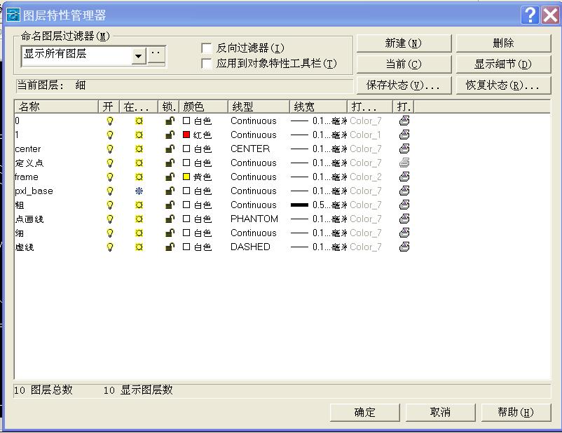

发表于 2008-2-23 16:49:45 | 显示全部楼层 |阅读模式 来自: 中国辽宁鞍山
我有一些图层需要经常关闭、锁定等操作,一个一个作太麻烦& A! y5 ^9 S  }2 x; c
怎样设置图层过滤器???请以图示表示,谢谢# I7 E2 d, I6 u/ q( T4 W

楼主这种情况好像更应该使用图层状态管理器,根据需要设好几个常用的状态,就可以实现同时操作多个图层。
) S& e+ B* Q3 a, ~5 Z不同版本图层状态管理器用法是不一样的。
 楼主| 发表于 2008-2-24 13:09:14 | 显示全部楼层 来自: 中国辽宁鞍山
三楼的能不能详细介绍一下操作过程和使用技巧???
发表于 2008-2-25 08:29:32 | 显示全部楼层 来自: 中国陕西渭南
不同版本“图层状态管理器”用法是不一样的。不知楼主使用哪个版本?我电脑只有2005和2008,先说2005。打开“图层特性管理器”(LAYER命令),设置好图层后点击“图层特性管理器”左上方的“图层状态管理器”按钮(Alt+S),调出“图层状态管理器”,在其上点击“新建”按钮(Alt+N),弹出“要保存的新图层状态”对对话框,输入新图层状态名(比如“原始”),“确定”返回,关闭“图层状态管理器”,在“图层特性管理器”上修改图层的状态(比如某些图层的开/关、颜色、冻结等等),然后再打开“图层状态管理器”,“新建”,给新状态取个名字,“确定”返回,注意,这时在“图层状态管理器”上双击上一个状态名(比如“原始”),关闭“图层状态管理器”,就能看到图层设置回到了前一个状态,再打开“图层状态管理器”,双击另一个名字,图层状态又随之改变。。。。。。其它版本(除2008以外)的用法和2005大同小异--由于我长时间不用了,说得不一定准确,好像只是界面风格不同而已。2008版的“图层状态管理器”功能有所增强,使用时不再依赖“图层特性管理器”,它有了一个单独的命令“LAYERSTATE”,在“格式”菜单和“图层”工具栏上都有,“图层状态管理器”上增加了“编辑”按钮,可以在“编辑图层状态”窗口设置图层状态,比以前方便很多。

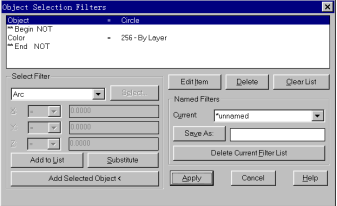

对象选择过滤器
& @$ S2 _0 Q0 K! W% w6 ^    与快速选择相比,对象选择管理器可以提供更复杂的过滤选项,并可以命名和保存过滤器。
( J7 E) ^$ m6 O  z3 l    注意:一般选择集只会保留到下一个选择集构成之前,组是随图保存的,也只能存在于建组的图中,而过滤条件集一旦命名后,可以用于其他的图形文件。) I" R- e" ?9 y
; T2 Q" a5 q( W( Y0 d该命令的调用方式为:
7 P) `% Y) y$ f  K, `1 f1 Z3 G
3 E8 A* N+ T- G( {( m命令行:filter(或别名fi
; g# f& U$ @( k/ L  H' }( T; W+ R, J) @% y1 i
功能:基于对象的特性构造选择集。# F* E) q9 ?! g
调用该命令后,系统弹出“对象选择过滤器(Objects Selection Filters)”对话框,如图。" J: n% X! L2 a
6 b& G9 H0 j* H
2 U9 f5 j6 m7 H( [+ X 1.png 6 s: q' w: K' l; C, Y% X7 s

例如,如果需要选择所有颜色属性不是“ByLayer(随层)”的圆,则可按如下项目构造过滤器列表(参见图7-7):
) T+ ]0 j$ S2 zObject
& n5 q0 s4 G0 Q. N* n= Circle
# f5 Y7 t6 u8 |9 v) z6 @
**Begin NOT4 p2 {, j9 i* [/ U7 K, ]
Color, G. P& ?1 x1 m+ t0 e& T+ \
= 256-ByLayer
3 U1 p. Z0 ?2 F' e  H+ l1 J0 [: n**End NOT) i6 U/ |( y6 u3 _, G% R
当用户选择了某种对象类型(如Color)后,可单击 (选择)按钮来以对话框的形式列出指定类型的所有项目,并供用户进行选择。0 u/ ~1 M& I* ~7 ]& t

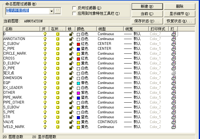

 楼主| 发表于 2008-7-23 12:26:08 | 显示全部楼层 来自: 中国辽宁鞍山
我公司采用三维工厂设计软件建立项目模型, 然后用PLANTWAVE来出剖面图, 由于是自动生成, 所有图层很多, 通常需要将H开头的层和View层关闭, D或S开头的层频繁的锁定和打开, 还有OTHERS等层操作也很多, 所以想用过滤器的办法实现,附件中的文件是处理后的文件, 开始剖出来的图层比这要多.1 j8 a& ]" g8 N) V
& f7 o) l+ \. v
+ }; {( I" M! t5 l+ _& {# X& `
不是用Microstation出的, 是用Autoplant建模, 然后在Plantwave中剖切的, 原始的出图, 图层更多,而且尺寸比较乱, 需要进行调整, 但管道\ 设备等剖切出的图形基本上不用动, 只需要再加一些标注文字就可以了.
6 M- V% m. u* d0 S' y! ~
1 ?& @& l$ S/ g- q% U
