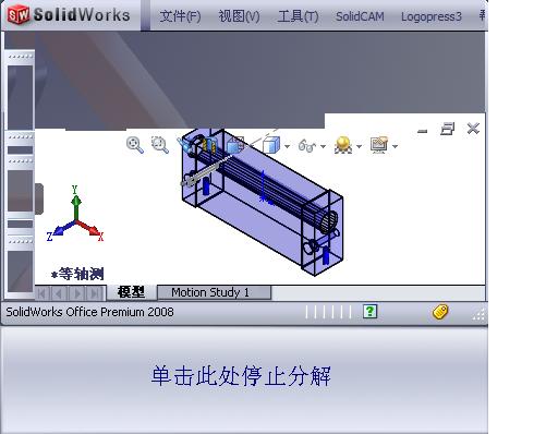

我的5.4Gsolidworks2008一到晚上会自动跳出来,如图!好像在帮别人干活,不停的分解什么,而且这些分解的模型偶都没看到过。我装的这个软件的时候卡巴就报有危险程序,不知道各位有无我这样的现象?是啥原因?请高手指点!

这是正常现象,如果你不想它分解,就在选项-搜索中,把分解的勾去掉就OK了。

搞定谢谢指点! :lol:

我想问,这个正常现象到底是怎么回事?是不是屏保哪?

它是将你以前做的模型进行分解为一些结构,比方说特定的孔、槽等等,以便你在将来做另外一个模型时可以直接调用。% n3 r  e4 A2 I
不过我也没有用过,我直接就关掉了。
