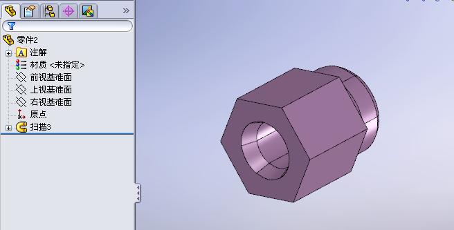

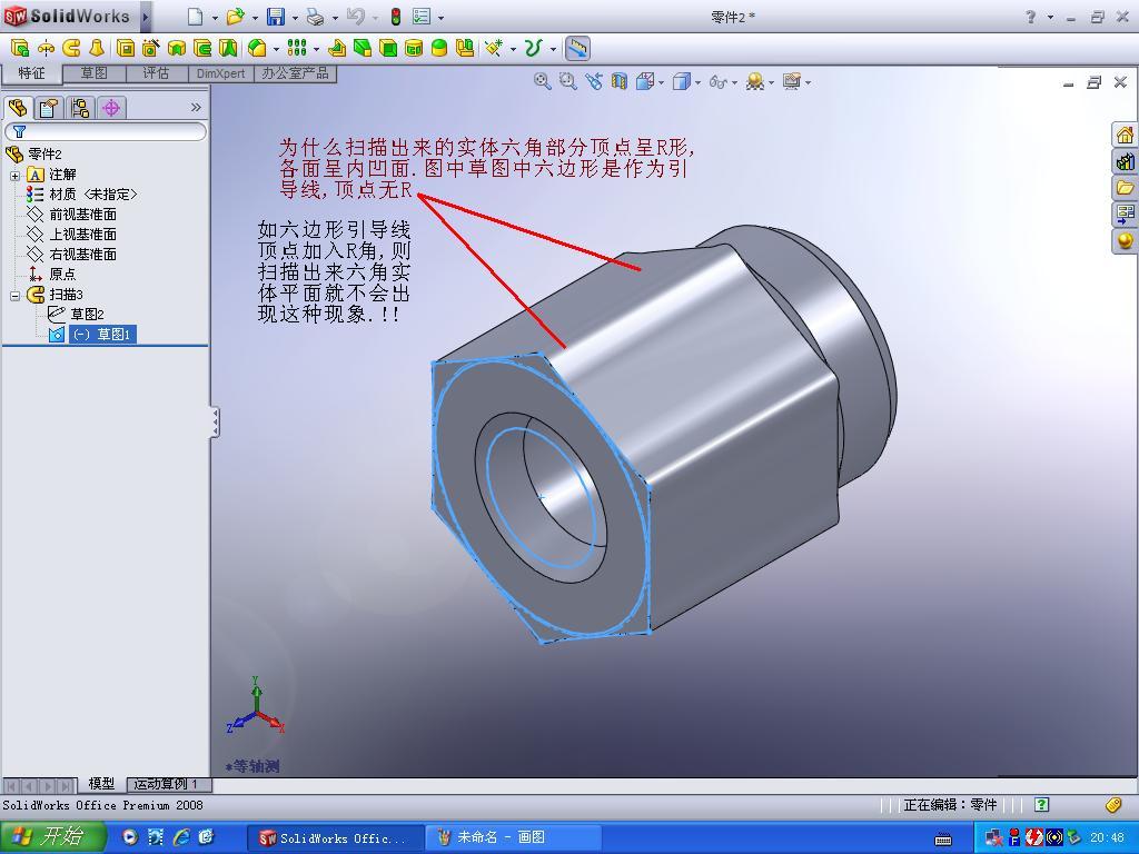

练习一个扫描题,但做出来与实际不符.附上Part.请高手指点一点问题出在哪里?

取消"合并平滑的面"即可,但头部就不再是圆了,这种方法不实用,不赞成这么做模型9 U+ Z& U. ~' X
