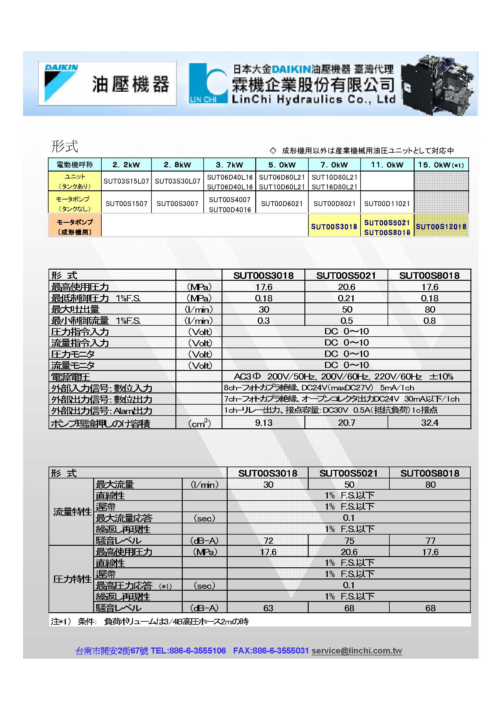

各位,请问附图各参数中1%F.S.是什么意思?请不吝赐教,谢谢

F.S是指仪表的满量程。

发表于 2008-2-24 12:09:14 | 显示全部楼层 来自: 中国上海
同意楼上的看法,如果我没有猜错的话,FS的英文全称是FULL SCALE,即满量程的意思。

 楼主| 发表于 2008-2-24 17:59:20 | 显示全部楼层 来自: 中国广东深圳

! ?) L1 c0 Y- ]- ]8 _3 w  n; w' v谢谢回答,但在里面几个参数里面为什么一定要加这个F.S.呢,不加不行吗
发表于 2008-2-26 17:46:15 | 显示全部楼层 来自: 中国上海
不加F.S.当然不行了,最大刻度越大,误差也就越大。拿压力表的显示精度来说明:
; b5 Q& H$ }% l: r  ]) Z工作压力是5MPa,三种压力表的满量程分别是7MPa,16MPa,25MPa,都是1% F.S.的精度,
  A  o8 d' a/ L3 W这时用三种表显示出来的压力的误差分别是:5±0.07MPa、5±0.16MPa、5±0.25MPa;& d; v) v( @  N1 Z7 m: d1 R
如果不加F.S.,只有1%的话,那误差就是:5±0.05MPa了;4 \( p  a  M( R* @. {5 W9 m
这样的话完全不是一回事。

发表于 2008-2-26 18:39:49 | 显示全部楼层 来自: 中国上海
楼上几位说得不错,这种误差叫做“引用误差”,指的是“仪器仪表的示值误差除以规定值”,规定值可以是仪器仪表的量程或范围上限值。对于压力表来说,这个规定值是指量程。& b. S; h7 R) H: {% H; Q# Z
: `9 E( J9 a& }# q( \$ a: L  R
与此对应的,还有一种误差表示方法叫“相对误差”,relative error,用“%R”表示,或简化用“%”,所以“%F.S.”的后缀是不好省略的。“相对误差”指的是“绝对误差(测量结果减去被测量的真值)除以被测量的【约定』真值。”- E$ F, t0 V9 D4 U! l5 j

发表于 2008-2-28 14:43:13 | 显示全部楼层 来自: 加拿大
相对误差...  a% w- N& j1 L
* l! {, r# h1 C+ k" D8 W& [( t) a在full scale的时候量程的百分比
: t5 X' \8 V* D. H' |, N2 D) d
. c* B6 Z# l, I2 V* f  z0 W你选择不同的range会有不同的 error...
