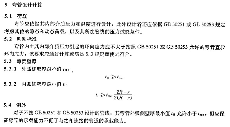

对弯管的壁厚减薄控制有相关标准,如《电站弯管》等

我是这样认为的,应该从被弯管的中性线来考虑,内弯是挤压过程,外弯是拉伸过程,而外弯的对称弧顶部是最薄弱处,从体积上入手,减薄量平均值:(假设直径不变,实际是微量变小)比如说,中性线是100,外弯长度是150,管材厚度是10,假设宽度为10,中性体积为 100×10×10=10000       拉伸后体积不变,而变薄  10000÷150÷10≈6.67    但这个情况象材料拉伸试验一样是不均匀变形,也就是说被拉伸的最长处的厚度要小于6.67 。

要测得弯头的壁厚就用超声波测厚仪,注意碳钢和不锈钢的声速不同。碳钢的声速要略大于不锈钢。
$ l) O4 D. O9 c* B7 |: B要确保弯头的壁厚在公差范围内,首先要根据你的生产工艺而定。各种工艺的减薄量各不相同。测得各工艺的减薄量后再选用更厚的材料进行生产。要使材料成本不增加的话只好选择较好的工艺。

弯头减薄量如何考虑以及怎么能保证并检测出壁厚和减薄量,三言两语也说不清,截图也太费事,你还是查一下专著:《定型压制弯头》,链接:http://www.3dportal.cn/discuz/viewthread.php?tid=368590&highlight=%B6%A8%D0%CD%D1%B9%D6%C6%CD%E4%CD%B7,相信能从中找到答案的。需要说明的是:弯头的壁厚一般用超声波测厚仪检测。弯头也是要设计计算的:) f3 W6 k: X- F: _# [1 p

1、弯头有推制的,有弯制的,中频加热比较方便,我厂的弯头多为外协(河南及河北厂家较多),对方提供减薄量,通常为壁厚加10%~15%;1 a5 j2 T2 G7 l6 L+ i
2、检验时在平台上1:1放样检测尺寸,测壁厚采用超声波测厚仪检测,端口处参考卡尺测量数据。
