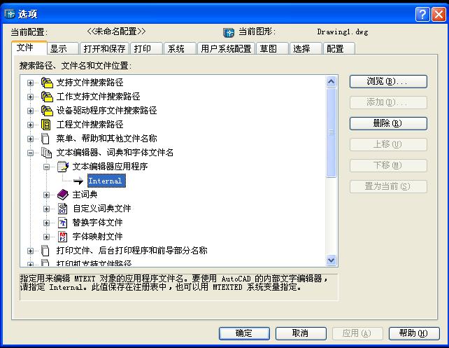

我的CAD2007怎么不能编辑文字,也不能输文字

“不能编辑文字,也不能输文字”出现什么提示没有呢?

楼主:你是刚安装之后就这样,还是使用一段时间后变成这样?要是刚安装就这样的问题,建议重新安装。

你查看一下"工具"-"选项"里的这个项是不是这样设置的.

是这样提示的,“无法加载SHELL程序”

这种情况你按5楼的方法去设置就可以了.

和我才问过的问题一样啊。2007我没试。2004中文版,设置为“Internal”,2006和2008中文版,要设为“内部”。
