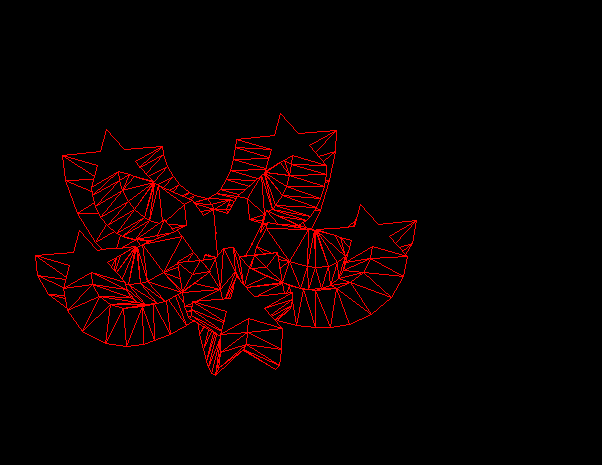

如何在CAD中加入背景图片?; H# R2 E4 {1 \2 l2 E; D9 h

插入图片,置于其它对象之下行不行

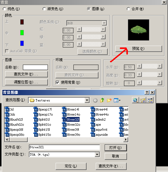

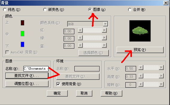

发表于 2008-2-24 22:20:46 | 显示全部楼层 来自: 中国广东广州
7.gif 3 K! U, k$ s9 y9 j
$ x1 a9 g8 a" |8 _- p/ }3 H
输入“RR”回车;
; [+ P4 r. i! @; k5 {4 ~+ y0 h5 w. y0 L$ h4 w1 h
" K: y4 `1 M  a: n! v
' t/ `- g( a3 F7 E 2.gif
1 ^. r' |8 w6 o' h: L' \
# Z0 X, |% `- _1 k/ _6 d7 w 3.gif / p4 V8 {: Z' p0 I' e' p
+ z- O0 z9 b1 Q" ^0 g! l3 h2 A
# {5 S$ ?! A: d- e  I, J7 Y
8 q3 B1 \2 r6 H4 g9 q9 R1 e/ l) f" E, c6 X3 z- A% P( g
; a' H% {0 V0 J5 [5 U& A: ? 6.gif ) G  f- ^3 a% p! u% k5 {
7 m' u' v/ B5 I! p

你的这个只是渲染的呵 一动鼠标就没有了

鼠标点插入菜单, 选光栅图像. ?: L; q. @2 _) Q; c" \
插入后,鼠标点图像边框,在特性中将透明度
7 r1 s8 u/ l1 a' [9 f也可以点鼠标右键,选绘图顺序后置. P7 V+ ~/ B' P2 v) O5 Z& s+ r: j
如果打印时不希望打印出此背景图片,可在特性中将显示图像
% `* q9 q4 P1 p+ l: z$ F也可以直接删除图像

渲染时是否需要将单位设定为mm???

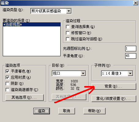

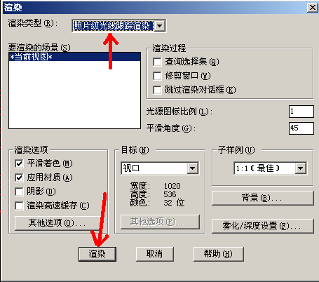

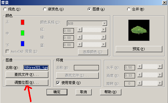

楼主如是想在画图时将背景加入图片请参照 2005llnn 的指引,这项还没用过
2 w; E1 L: @# W5 K5 W* x. d3 @1 z5 t7 b+ N4 \
如是想在渲染时加入图片,不用设单位,请看下图:0 i/ s) }2 I* k0 D' K
8.gif ; L" @. y4 ^9 Q, ?8 c, L
0 u$ j% ^% f: I! y! g  }  y

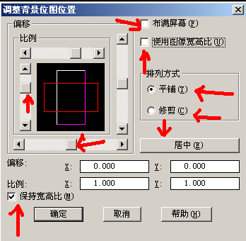

主要按自己想要的效果调整这几项来看效果
