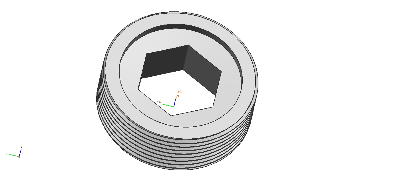

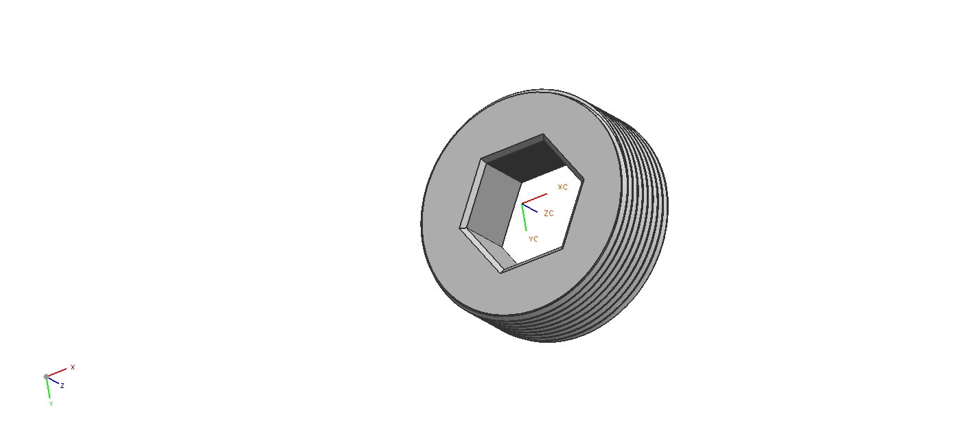

请大家帮助内六角检具设计:内六角是不定的值:对边距离从10.00至12.5。
4 J, i0 ]! _9 T: F请帮助设计一下内六角与底面的垂直度规,要求:六角可定向偏移、偏移距离一致、偏移要平行。% F2 x& _) W5 n' t; J: o, T2 c
零件如图,并附零件UG文件:: M, \4 G3 M5 @* ~1 b& Q8 K$ w7 r
8 |' c1 |8 S/ R; a  M[ 本帖最后由 fjp010922 于 2008-2-25 08:56 编辑 ]

发表于 2008-3-2 14:26:27 | 显示全部楼层 来自: 中国江苏南京
做一个带底座的塞规不就可以了吗?!

发表于 2008-3-2 18:55:13 | 显示全部楼层 来自: 中国江苏常州
不知道你的设计意图
( H9 @) g' v, ^7 a6 \这个内六角与底面的垂直度可以理解为是实际内六角的各条边与底面的垂直度,还是它的实际中心线与底面的垂直度?

发表于 2008-3-2 21:44:09 | 显示全部楼层 来自: 中国福建漳州
利用那个小槽,设计全行规,即控制形状误差,又控制位置误差

 楼主| 发表于 2008-3-3 18:18:41 | 显示全部楼层 来自: 中国上海
是内六角的六个面与底平面的垂直度。六楼能不能出个数模文件呢?
