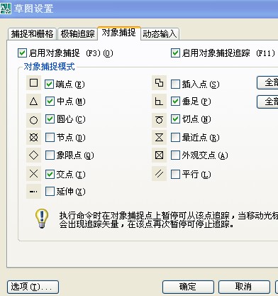

鼠标点菜单工具,选草图设置: n! n9 \  o& j
切点前的框内打勾
: `, h& ]% }2 H# \8 `用直线命令作出一条直线同时相切于两个圆   : a9 H; Q# d! i( N/ @" a

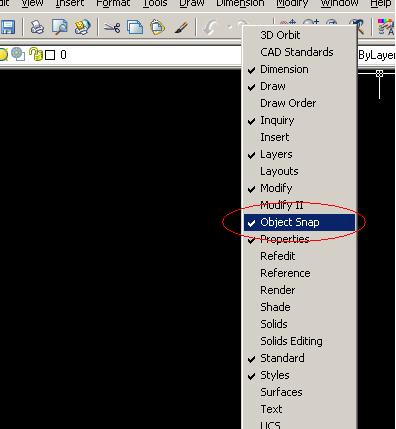

发表于 2008-2-25 14:26:12 | 显示全部楼层 来自: 中国上海
原帖由 ljzyyyy 于 2008-2-25 09:43 发表 http://www.3dportal.cn/discuz/images/common/back.gif3 `& S. g( P/ R8 f
在两个直径不相同的圆之间画一条直线同时相切于这两个圆      两圆的中心距大于两圆的半径和
; k" W" {& G$ v) r2 B' y. W; I
6 q4 Q  h. G  }. ?8 R在画直线的时候,两个端点都使用相切捕捉就好。
5 \  E5 a6 T3 b9 h0 p
) p. R1 e5 P4 N% Q: {可以先调出捕捉工具栏使用捕捉到相切

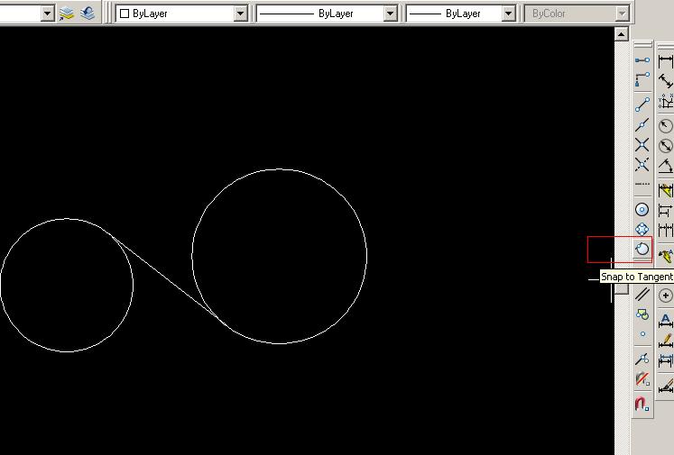

发表于 2008-2-25 15:01:56 | 显示全部楼层 来自: 中国北京
L
3 Z# p; o9 R* j; z0 G, B  \+ Jtan---第一个圆
8 p# D3 Z2 j; k0 w3 ~tan--第二个圆

发表于 2008-3-6 11:38:04 | 显示全部楼层 来自: 中国四川眉山
原帖由 2005llnn 于 2008-2-25 11:36 发表 http://www.3dportal.cn/discuz/images/common/back.gif: h! s, B2 j" ?2 i/ Z
鼠标点菜单工具,选草图设置) [& q) h/ d7 S5 Z
在 切点前的框内打勾. Y9 a& _9 Q) o# N6 y3 F
用直线命令作出一条直线同时相切于两个圆
' i  Q$ ]$ t$ j0 ^5 e7 L" H; ]2 G+ ?+ `* z  m( \4 [
此方法在2006下行不通。我试过用4楼和6楼的方法是最可行的。
