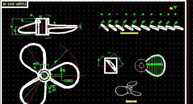

发表于 2008-2-25 12:48:18 | 显示全部楼层 来自: 中国广东佛山
不知道你要的是不是这种!
发表于 2008-2-25 12:52:51 | 显示全部楼层 来自: 中国广东佛山
不知道你是不是要这种,做搅拌设备的,我们这种就是仿照螺旋器开发的!

发表于 2008-2-29 11:21:07 | 显示全部楼层 来自: 中国天津
螺旋桨的设计在船舶行业可是一个专门的学问,上学的有一本书叫做船舶推进,通篇讲的就是螺旋桨的设计。上了半个学期。所以在这里可不是一句半句讲得清的。总之螺旋桨的设计要掌握几个原则:
( }/ c! @  b" |) v1。推进效率高  B, d. O/ j: ?  k3 q
2。强度足够
5 @2 h% I  Q+ M! d! h) e+ N  Q3。要注意机桨配合,不能产生空泡反应。
0 T. ?1 I/ A0 X5 W9 H4 Q4。要避免振动等,潜艇用的是7叶大侧距螺旋浆就是为了避免噪声的产生。
