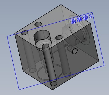

我要作一个空间斜孔,可就无法正视于我作的基准面,无法很直接的作图.请问怎样才能正视于基准面三?如附图。

问题
我试了很多次,每当新作了一个基准面,不知为什么都无法正视于它(有时会转到它的背面当正视面的),不知道网友也是这种现象?, a: Y: A3 V- f9 @8 |
