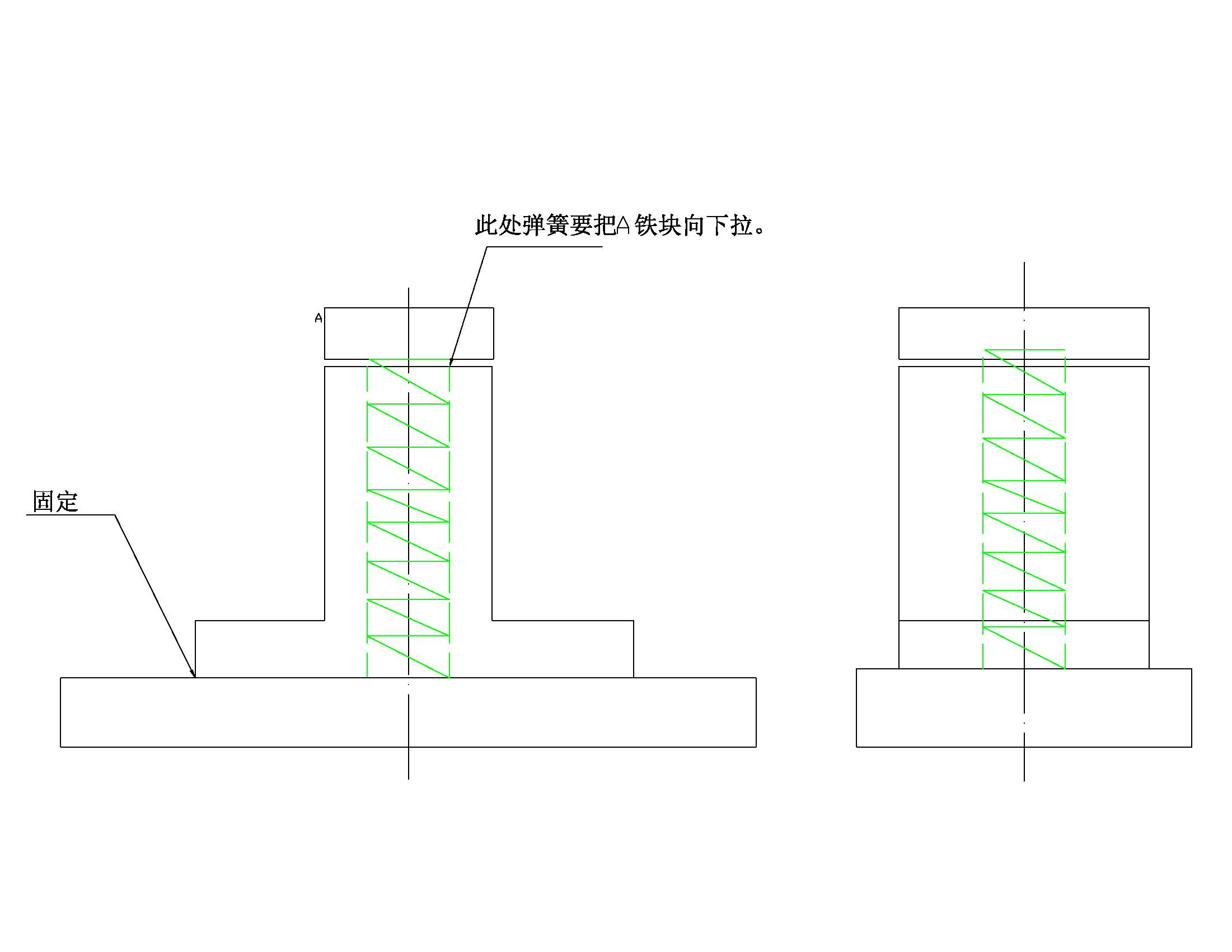

[已解决] 拉伸弹簧的固定结构设计(检具)

高人们:
6 @. [2 v7 X+ v0 Y2 n      我现在有一检具,要采用拉伸弹簧(普通),但是弹簧两端的固定结构要怎样设计呢,
% ?' C6 Z8 ?* `( O" d     我是新手,不知道怎么搞,& e0 q- g1 P4 [6 w1 I4 n
     请指点一下。

发表于 2008-2-28 16:41:54 | 显示全部楼层 来自: 中国浙江杭州
怎么这弹簧没有倒勾啊,两端没勾子还怎么拉嘛,除非焊死。
发表于 2008-2-28 19:40:11 | 显示全部楼层 来自: 中国江苏常州
你的结构下面是固定的
- [* t! |# _4 u8 U- T  |. ]如何有外力来拉呢?
1 r8 R* O% E- q- n往下,弹簧也是要压缩的,也要外力
9 S1 M; E1 m: k  f2 d+ H, `7 t  n% L6 ?' d6 `$ V
& d$ _5 g$ v7 U: u2 V) [' {拉伸弹簧是在拉伸位置(外力)储备能量,自动回复.
. P- }7 n' g  X& x, L& U: g压缩弹簧是在压缩后自动回复,对于平面类的零件,压缩弹簧更合理,结构设计更简单啊.
发表于 2008-3-5 08:47:58 | 显示全部楼层 来自: 中国浙江宁波
上、下件上各上一个带孔的螺柱就行了。
发表于 2008-3-5 14:18:03 | 显示全部楼层 来自: 中国福建泉州
上下板个钻一光孔,穿过自攻螺栓,自攻螺栓的底径可与拉簧的内孔相配。
发表于 2008-3-5 14:30:43 | 显示全部楼层 来自: 中国江苏无锡
做成拉伸弹簧,两端固定块加个钩子就可以了
