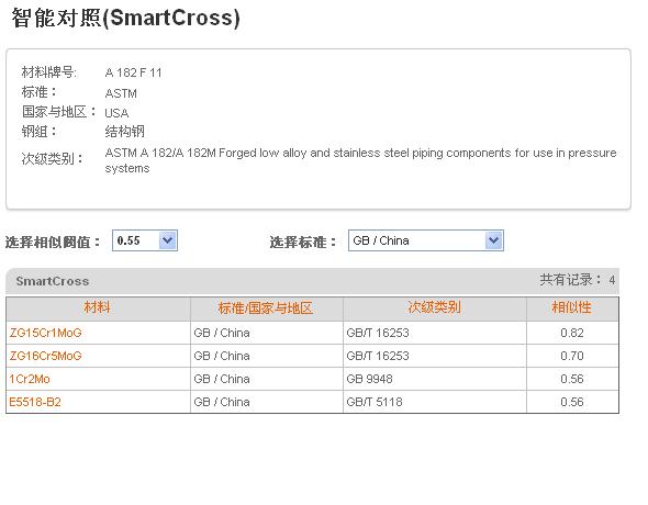

发表于 2008-2-25 15:22:49 | 显示全部楼层 来自: LAN
原帖由 fqhhg 于 2008-2-25 14:56 发表 http://www.3dportal.cn/discuz/images/common/back.gif( |3 B) ?; }, I
楼上说得全不对,F指Forging——锻件;F11:14Cr1Mo; F12:15CrMo;F91:10Cr9Mo1VNbN
1 `5 v7 T% s0 V) j# O4 M# c本人搞了35年CrMo钢了,自信这是最准确的回答。请网友们看看ASME A182。
, p" R' O: }7 F' H1 R8 P! _# C你也说对了一半,F11与14Cr1Mo的对应关系也是不准确的。查了一下世界上最权威的金属材料网站(www.key-to-steel.com0 i" R# f6 u( L$ u6 I; ~
他们的对照是:12CrMo   但相似度也不高。8 a3 A, \6 f( w/ q5 t! R: n1 f) }
; _  V# o3 I2 }. S6 I4 M/ R另外A182标准是ASTM的,如要写成ASME 则用SA-182表示,这二个标准完全相同,ASME是直接引用ASTM的。
1135026 + 2 技术讨论
发表于 2008-2-25 15:32:12 | 显示全部楼层 来自: LAN
发一张照片作为证据
