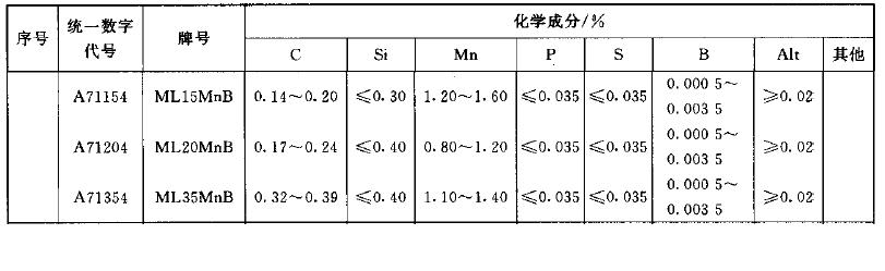

发表于 2008-2-25 14:58:11 | 显示全部楼层 来自: 中国浙江舟山
提供一个GB/T6478中的一个参数作参考
tdragonfu + 2 应助

发表于 2008-3-26 19:45:40 | 显示全部楼层 来自: 中国江苏南京
我在参考书上查了一个材料的化学成分,怎么和2楼说的不一样?20Mn2B:C:0.17-0.24%,si:0.17-0.37%,Mn:1.5-1.8%,B0.0005-0.0035%,是不是标准不一样啊?
