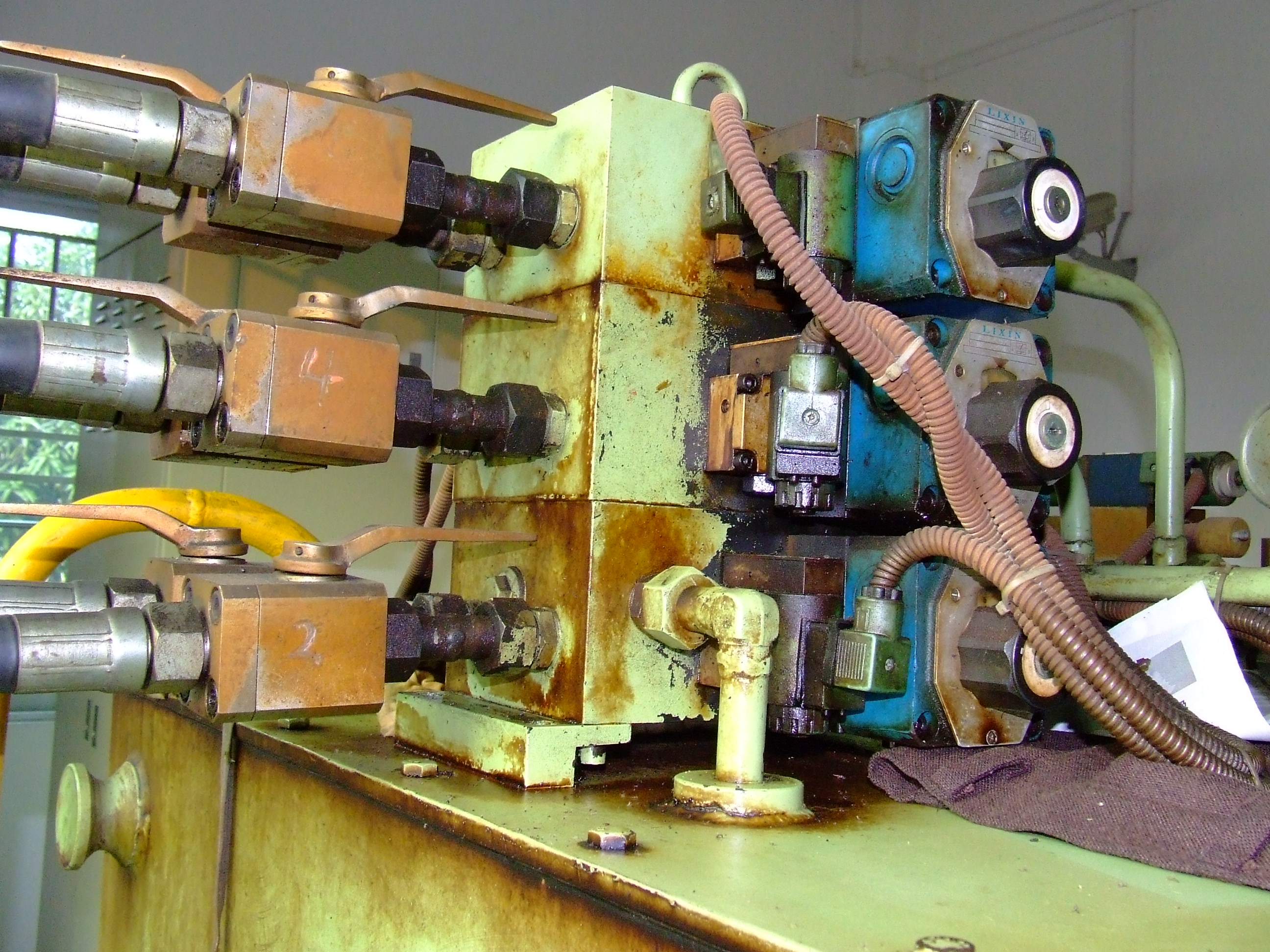

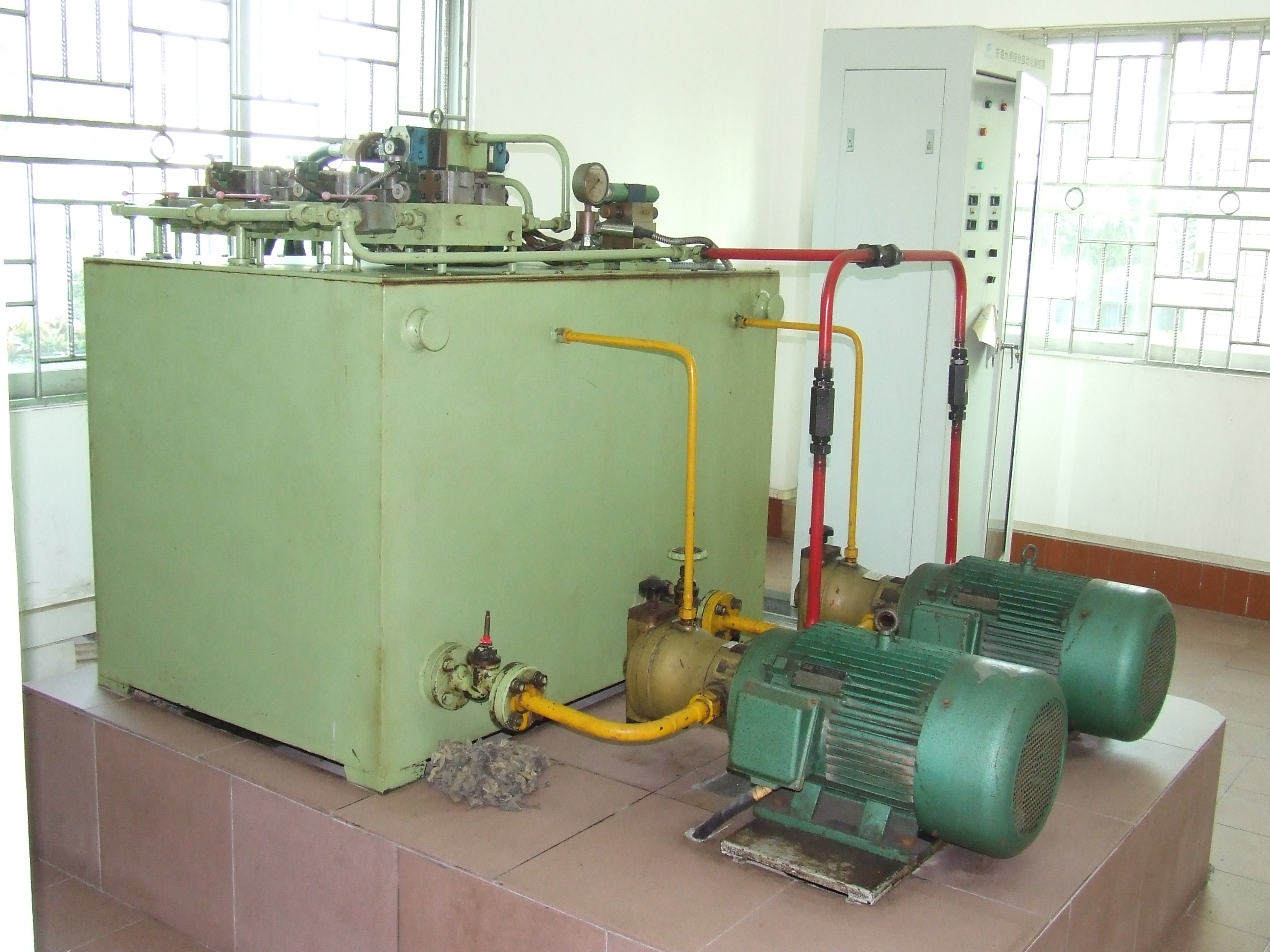

[求助] 能帮忙分析一下我这套液压启闭机的工作原理吗?
发表于 2008-2-25 14:47:10 | 显示全部楼层 |阅读模式 来自: 中国广东佛山
现在这套液压启闭机出现闸门下滑的现象,更换过电磁球阀也不能解决问题,但关闭液压管路的油阀闸门就不下滑.

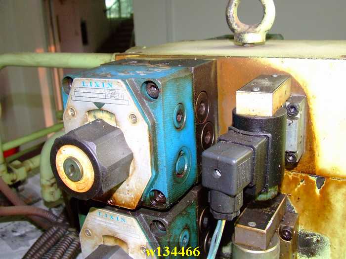

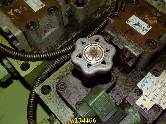

照片不怎么够用。第三张照片换个方向拍一下。那组阀块上都有什么?最好能有个专门的照片。问题应该处在那上面的液控单向阀上吧。

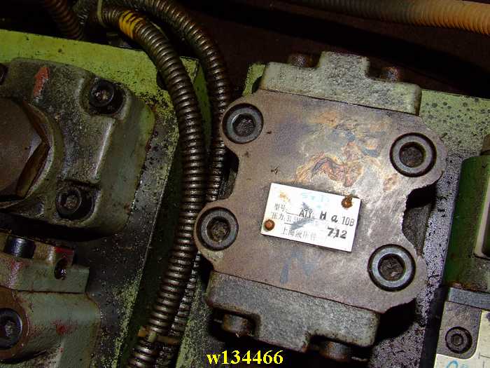

DSCF0125.jpg 就是没有原理图啊,第三张图上的单向阀更换过了也不能止住下滑啊!

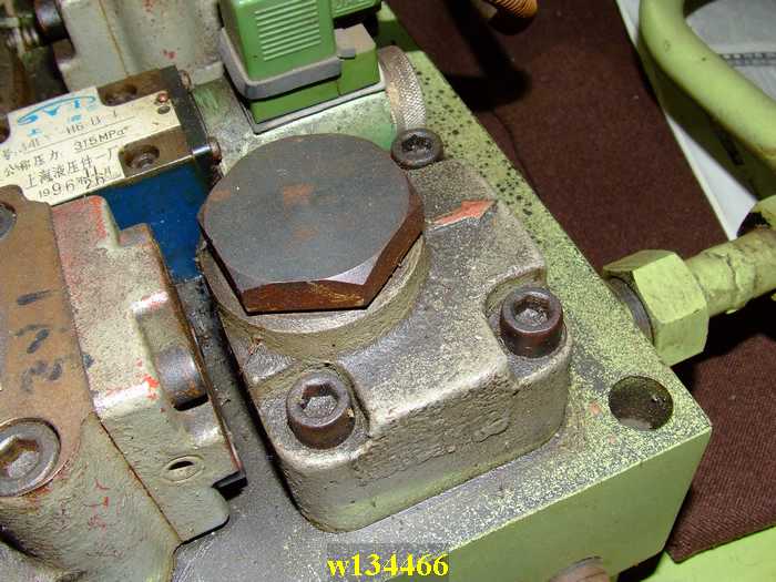

液压油缸的活塞密封圈更换过,关闭外油阀可以止住闸门下滑,里面的什么单向阀,电磁换向阀,节流阀都换过了就只有那个调速阀跟叫BJ-I-51插装阀集成系统没有动过.

检查下插装阀锥面是否磨损?

很有可能是液控单向阀不好

油缸的密封圈应该是没问题的,因为关掉球阀下滑现象消失,可能是液控单向阀锁不住,或者插装阀出现内泄漏了。

. M3 x* P9 [# ^) F7 W- D% o油缸泄漏很容易查,应该是集成块出问题了!!

你是不是换新油了?另外,你的三组油缸都下降还是就一组下降?如果都下降的话,你该把立着的叠着三层的那个阀块上的阀都换掉,同时泵也必须换掉,这用的是必须。如果只有一组下降的话,你就只换一个就可以了,你可以把一组上的两个油管调换一下看看,同时对应的电磁球阀接线也要调换。调换的时候 最好油缸脱离你的闸门。注意安全。

那个调速阀下面是个换向阀吧 是个两位四通的 估计是那个阀出问题了6 x" M* K( f* A: O) @
把那个阀换一下试试 给你个建议 不是有三组吗 找一组不下落的调换一下试试. i% W& u% k1 u  L+ A
