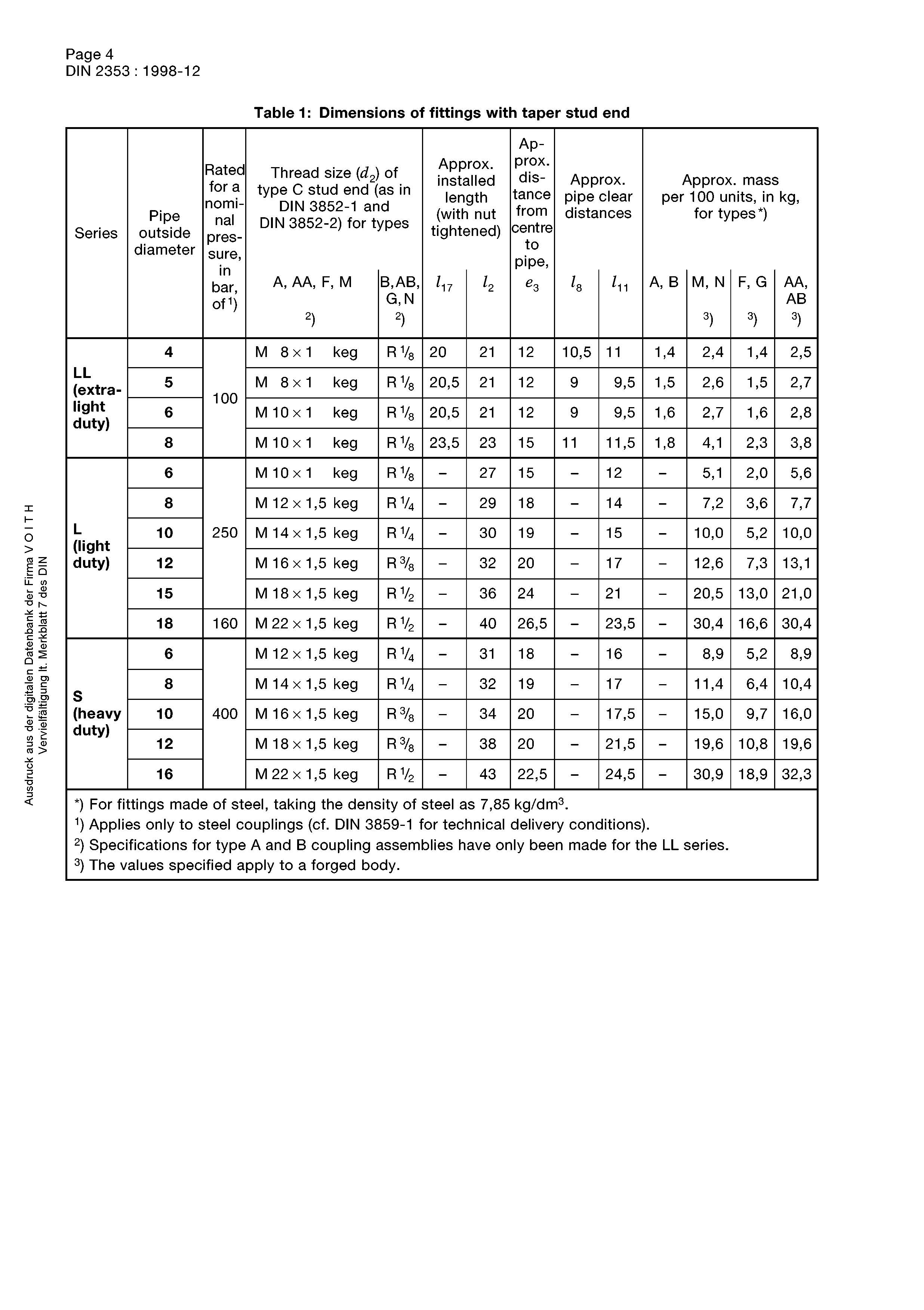

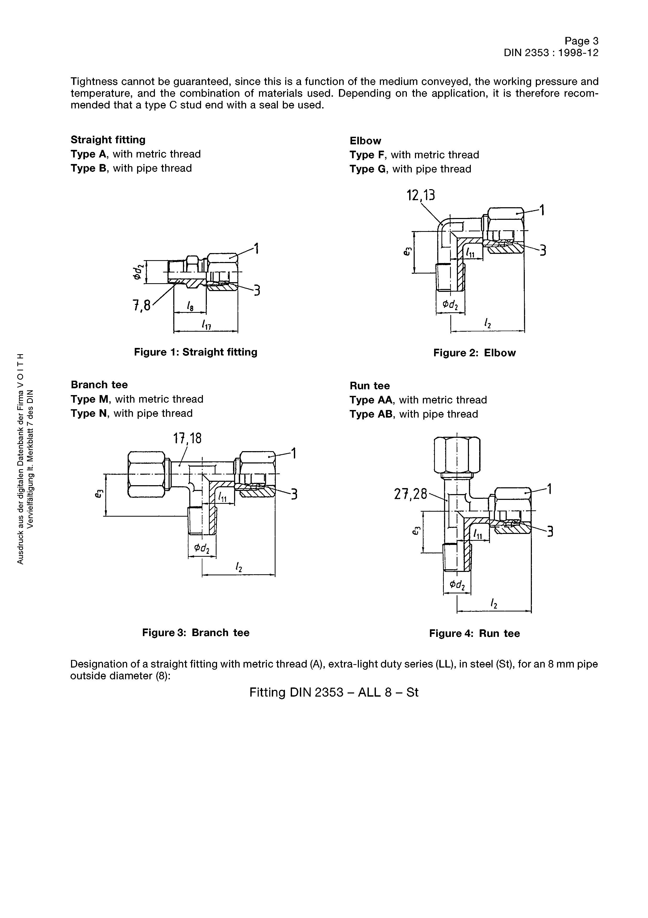

有谁熟德国管接头标准,请告诉我AS-28-PL规格(DIN-2353标准),兄弟我先谢了!
发表于 2008-2-25 19:06:35 | 显示全部楼层 来自: 土耳其
这是标准节图!另外我把标准DIN 2353-1998发到这里了,没有权限!! _1 f) w+ D: D% t/ O* W
