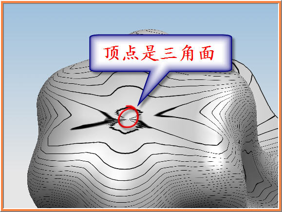

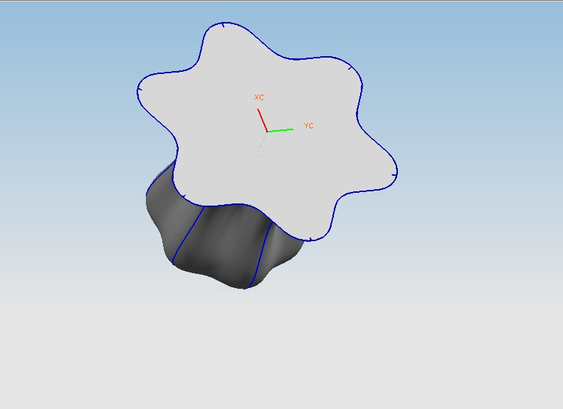

我随便照着视频上做了一个花,视频上能够抽壳,但是我确不能抽壳,大家帮忙看看怎么回事好吗,谢谢~~~~

顶面有个三角面,所以抽不了壳
% }( A( Q6 h+ B) g7 ^我外理了一下,你看下
