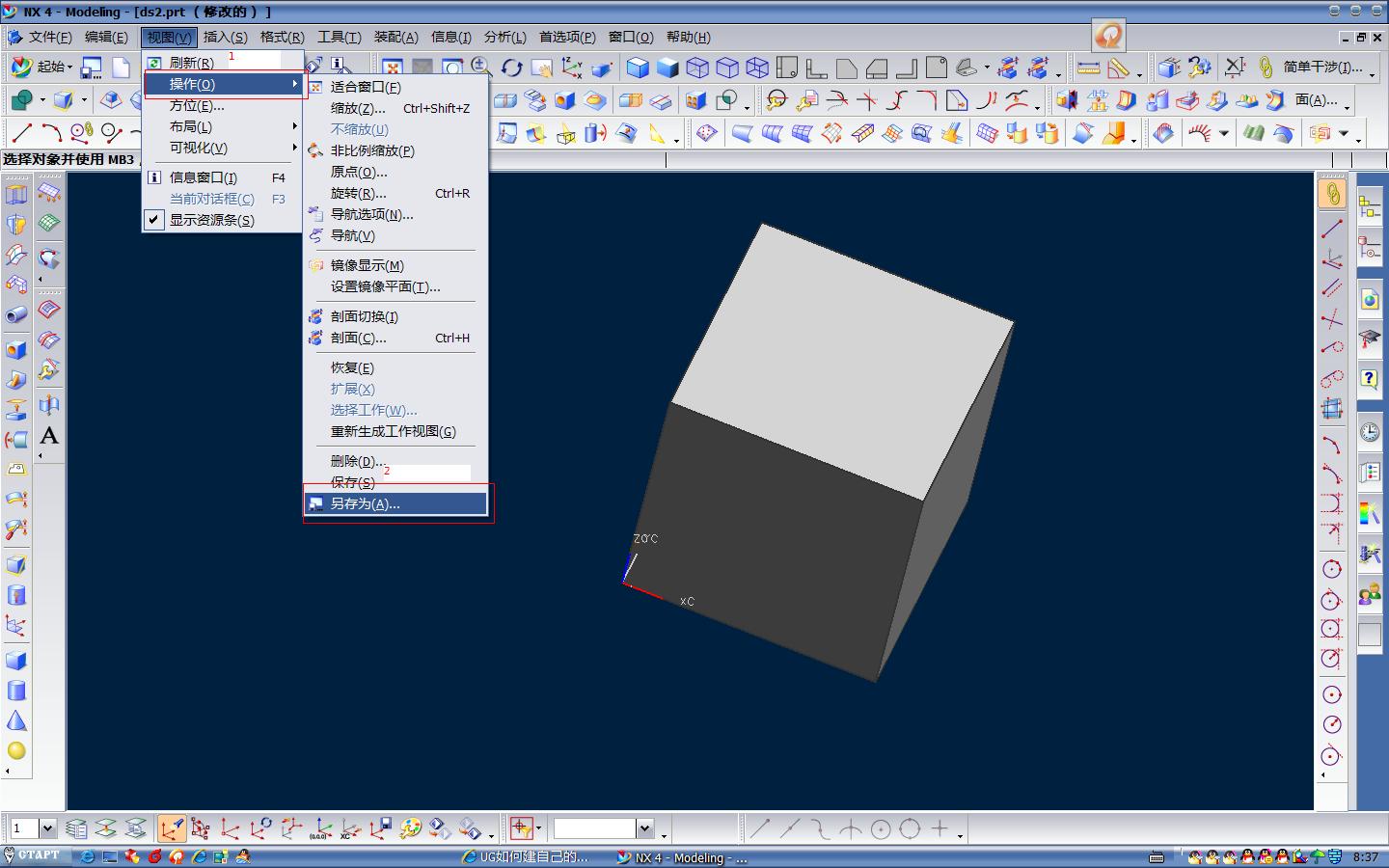

我按F8.产品是斜着的.我请教下怎么设置自己的视图?
发表于 2008-2-26 08:48:13 | 显示全部楼层 来自: 中国重庆

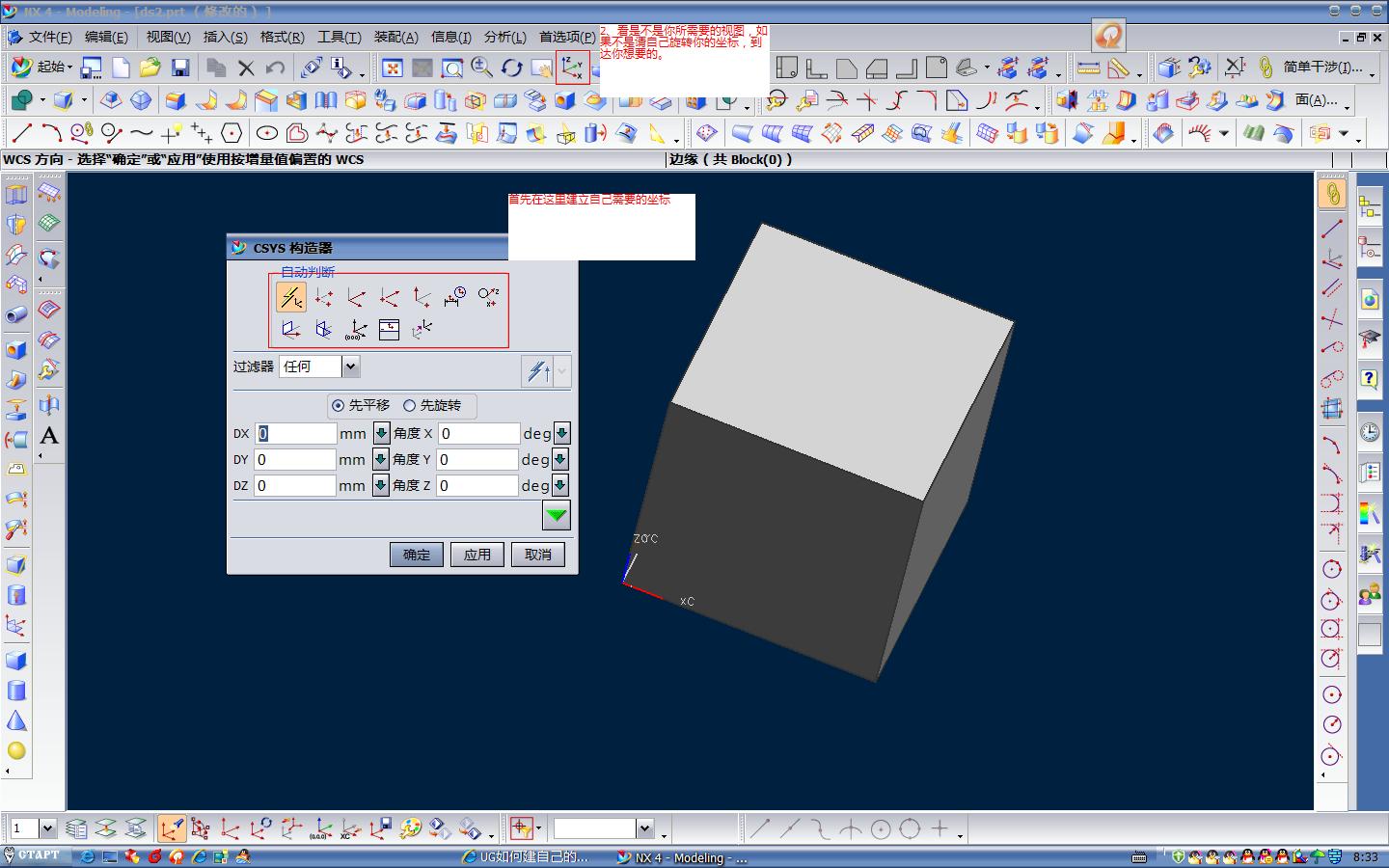

你看看!这种方式主要是对坐标重定位。
发表于 2008-2-26 09:06:47 | 显示全部楼层 来自: 中国重庆
先定位视图,再另存为一个新的视图名就OK拉

我知道,先定位视图,再另存为一个新的视图名
